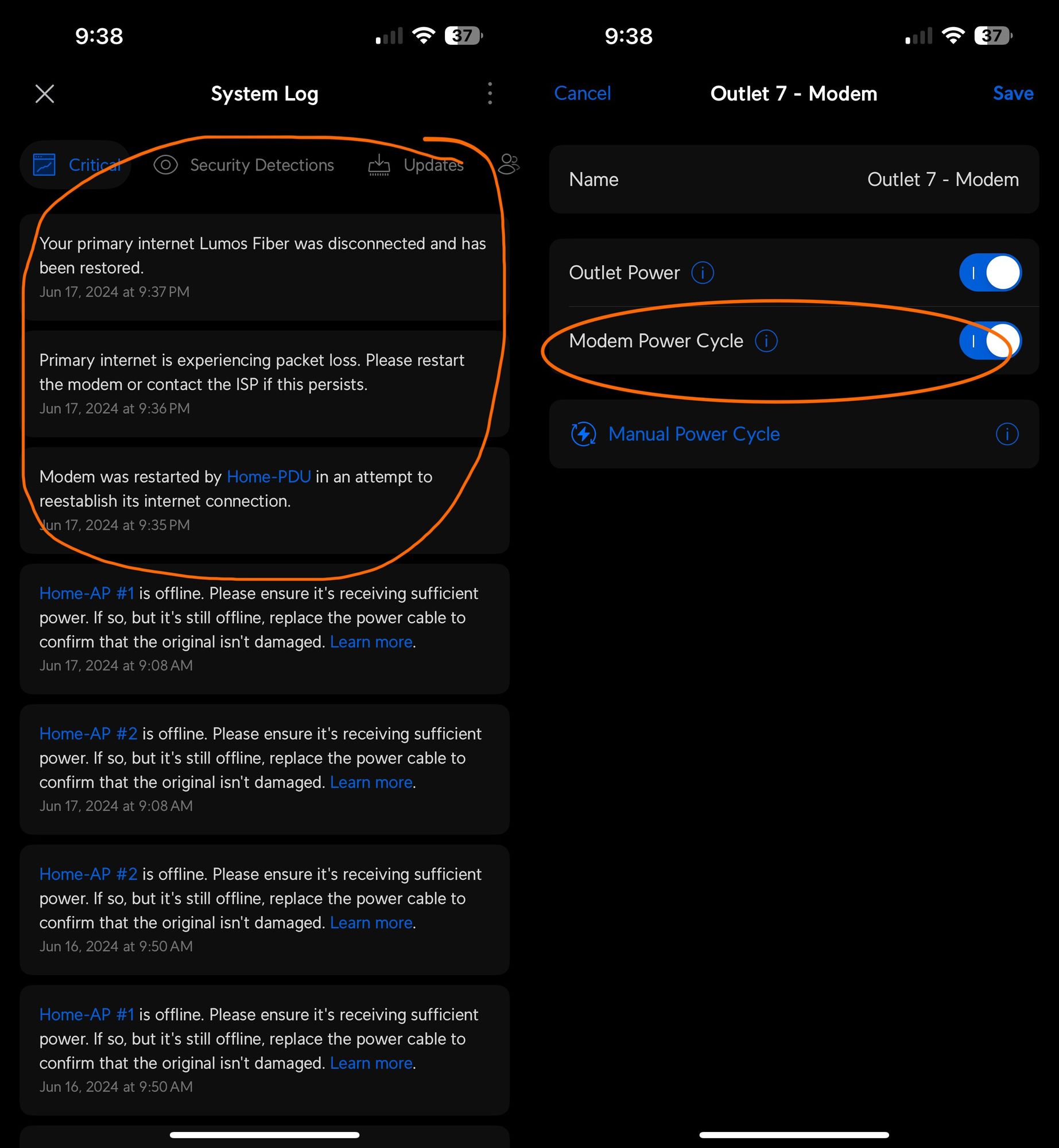

@kanazawa Ну что ж, эта вечеринка быстро закончилась. Версия 4.0.6, несмотря на «исправления», всё равно перезагружает WAN-соединение. Что меня реально ставит в тупик, так это две разные ситуации, с которыми сталкиваются пользователи: Группа А: как я, с Ubiquiti PDU, где PDU случайным образом перезагружает модем, потому что «где-то» определяют, что пинг до проверочного сервера недоступен — при этом локальные устройства, подключённые к модему, и внутренние контейнеры, проверяющие пинг до разных точек интернета, не показывают никакого простоя, пока PDU не вмешается и не испортит всю картину — настоящий тусовщик и разрушитель. Группа Б: люди, у которых нет PDU, но при этом их WAN всё равно reboot’ится без всяких видимых причин (независимо от того, используется канал или нет).
Самое странное — если я отключаю функцию «автоцикл модема» в PDU, то получаю стабильное соединение без перезагрузок по несколько «недель», если не месяцев. Так что мой выбор — просто не пользоваться функцией, за которую я изначально и платил, когда брал PDU — жесть, да? LOL.

Так что это похоже на то, что я и наблюдаю. Я считаю, что PDU работает как положено и перезагружает WAN, если не получает ответ на пинг от валидационного сервера (UDM к валидационному серверу). В интерфейсе рекомендовалось сменить валидационный сервер с ping.ui.com на другие (я пробовал 216.237.219.214, 1.1.1.1 и другие), но это не остановило падение WAN и работу PDU.
