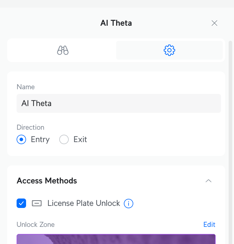

Купил G6 Turret, чтобы заменить AI-Theta, который вроде как не должен был устанавливаться на улице. Работает отлично, читает номера машин. Но не интегрирован с Access, поэтому не могу открыть ворота при обнаружении наших номеров. Опция «Разблокировка по номеру» отсутствует.
Довольно странно, учитывая, что у G6 есть весь необходимый AI. Потрясающая камера за свои деньги. UI планирует добавить эту опцию в будущей версии?
Опции для AI-Theta Опции для G6 Turret
