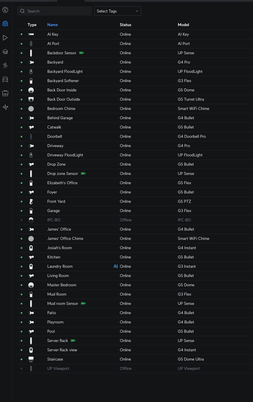

@UI-Team, вот скриншот моего списка устройств, а прилагаю файл поддержки. Функция "Find Anything" заработала после обновления AI Key. Но в деталях устройства все еще показывает "недостаточно мощности".

Привет @jamesmtz0920, прикрепи, пожалуйста, файл поддержки и скриншот списка твоих устройств.
