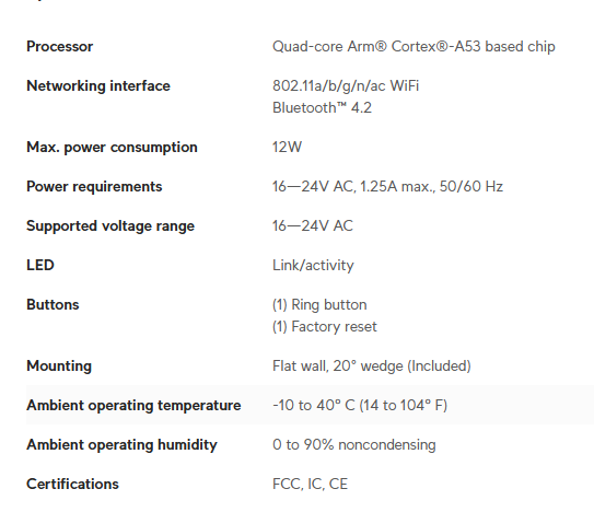

Я пробовал 16V20VA, 16V30VA и 24V40VA, и с 2021 года у меня та же проблема. Происходит это только когда на улице очень холодно. Очень устал от того, что гости звонят мне после того, как постояли на морозе более 5 минут.
Срочные новости… все они 16В (минимум). Какая мощность трансформатора? Пробовал ли ты использовать питание от USB? Почти наверняка дело в недостаточно мощном трансформаторе, но ты не хочешь в это верить.
У меня 16V. Согласно документации, именно это и нужно
Спецификации билдеров для трансформеров – это как раз проблема. Проблема, которая давно известна и которую можно найти в поисковике.
Это неверное предположение (если ты не убедился физически, что его мощность не менее 30 ВА). Попробуй запитать его от USB и проверь это.

Кажется, недостаточно питания. Разряжает внутреннюю батарею до точки автоматической перезагрузки.
