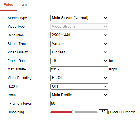

Привет, да, камеры Annke это поддерживают. Смотрите изображение ниже.
Привет @rebootnz, помнишь, какие настройки ты использовал для максимальной и средней битрейта?
По поводу H.265, как ты изменил это в H.264? У меня сложилось впечатление, что это возможно только при переходе на прошивку HIK, а с прошивкой Annke нельзя использовать H.264, или я ошибаюсь?

У меня была та же проблема: камера Annke c800 не отображалась, показывались эти самые три точки. Чтобы исправить, я удалил камеры из Protect. Зашел в настройки камер и установил переменный битрейт, изменил максимальный и средний битрейт для основного и дополнительного потоков. Сейчас у меня нет доступа к камерам, но это решило проблему. Потребовалось немного поэкспериментировать. У меня также была та же проблема с камерами Annke C500, и это дало мне намек, где искать. Еще пришлось отключить H.265, чтобы они приняли настройки и работали без этих самых точек. Кстати, камерами Annke можно управлять одновременно как с Annke NRV, так и с Unifi Protect NVR. Я вижу выход камеры с обеих систем, а также записываю. Хороший старый ONVIF...
