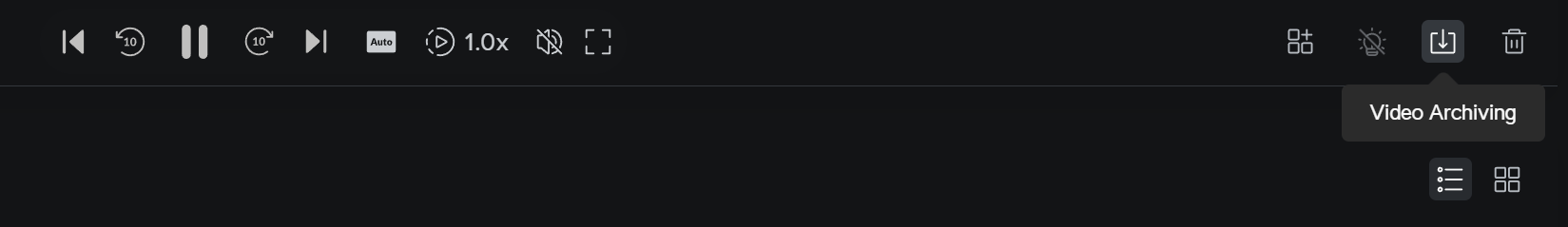

Зайди на страницу Playback, выбери камеру, с которой хочешь скачать запись, и нажми кнопку Video Archiving . А дальше просто введи таймкод или выбери из шкалы времени вручную. Для этого нужно, чтобы запись велась непрерывно, а не только при срабатывании событий. И, возможно, стоит проверить зоны обнаружения для каждой камеры. По умолчанию там 50% движения. Лучше поставить значение выше.
