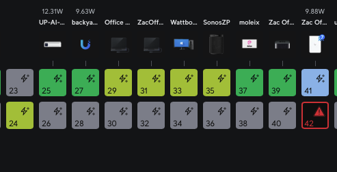

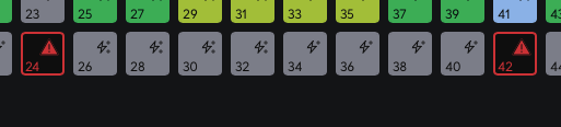

Не уверен, что здесь происходит. У меня есть один существующий PoE Chime, который работает отлично. Я купил ещё два, и ни один из них не получает IP-адрес. Попробовал несколько кабелей, несколько свитчей (Pro Max 16 Poe и Pro Max 48 PoE), делал заводскую сброс. Chimes потребляют около 1 ватта энергии, когда подключены к PoE-портам, но IP-адреса так и не получают. Кажется, они постоянно переключаются между состоянием STP blocked и просто бездействуют, потребляя энергию, но так и не получают IP. Просто пример коммутации ниже, потому что картинки — это хорошо. Кажется невероятным, что мне достались два бракованных устройства (хотя они были в одном заказе). У кого-нибудь был подобный опыт? https://img.community.ui.com/f435a6a8-78c4-4556-8e13-828c7fa7263b/questions/cc6da5ad-bc71-4434-9310-87c55a9a721b/b53a9f78-bbc5-48c0-8e3c-faf53a356fc4 https://img.community.ui.com/f435a6a8-78c4-4556-8e13-828c7fa7263b/questions/cc6da5ad-bc71-4434-9310-87c55a9a721b/6e180fb7-7311-43c0-9245-ac4a6852bbe9 Unifi Network 9.0.114UXG Pro 4.1.10Switches all on 7.1.26

Поговорил с техподдержкой и разобрался довольно быстро. Хоть отключение STP на порту и не помогло, если перевести один из моих коммутаторов полностью в режим RSTP, колокольчики можно принять. После принятия их можно подключить к коммутаторам так, как они настроены с STP. В общем, выбираешь коммутатор, переключаешь его в режим STP->RSTP и даёшь заблокированным подключениям/бла-бла-бла пару минут, но после принятия переключаешь обратно. Кстати, техподдержка UI ответила невероятно быстро.

Отличная идея, спасибо! К сожалению, похоже, что это не помогает. Сеть настроена как STP, агрегирующий коммутатор имеет приоритет 4096, а эти коммутаторы — 8192. Рабочий (старый) PoE Chime находится на коммутаторе с приоритетом 8192 и работает отлично.
Как тест, отключи STP на порту, а потом подключи колокольчик.
