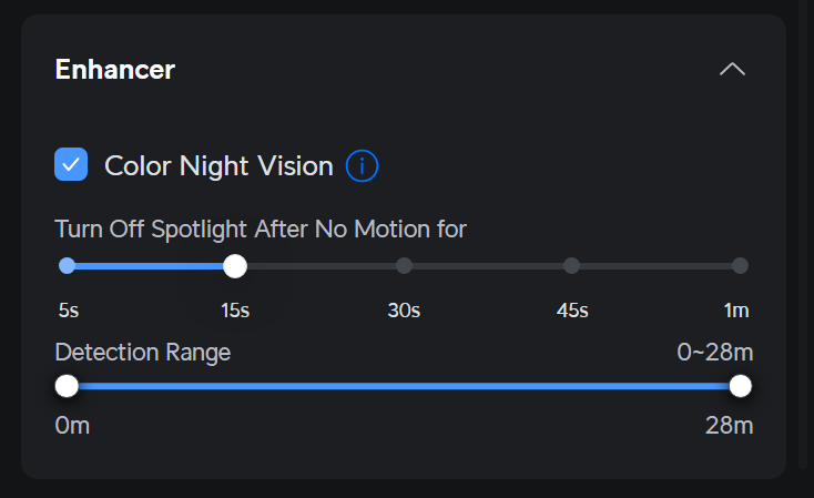

У меня только AI Pro с прикреплённым энхансером, и похоже, он включается всякий раз, когда машина заезжает в зону обнаружения, пробегает животное или человек. Не реагирует ни на какие другие движения и не загорается, если ИК-камера не включена, а затем переключается в ночное цветное видение при обнаружении. Управление прожектором только в настройках камеры, вот они:

Это было темно, когда ты тестировал, и ИК (инфракрасная ночная оптика) был включен? Подсветка работает только при соблюдении этих условий. Кстати, усилители не реагируют на обнаружение движения, они детектируют только события ИИ, например, умное обнаружение.
