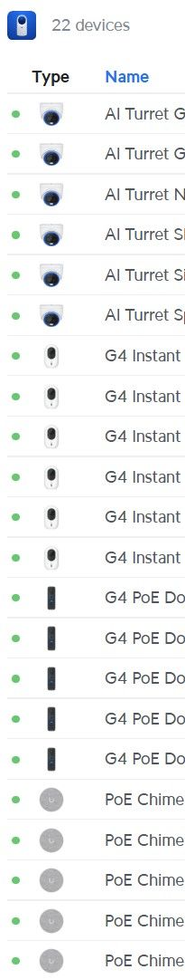

Я не особо знаком с UCK, но раз недавно поставил себе UDM-Pro-SE и UDM-Pro-Max, думаю, любой из них подойдет. 8 POE-портов у SE – это ОЧЕНЬ удобно, если тебе не нужен второй жесткий диск у MAX (мне он пригодился, когда у меня стало 22 устройства Protect, и возможно еще 2 добавятся). Только имей в виду, что 8 портов у Max – не POE! Но до того, как подключил так много всего, на SE с 16TB диском у меня было 58 дней автономной работы с 5 дверными звонками, 5 звонками, 3 G4 Instant и 1 AI Turret.
