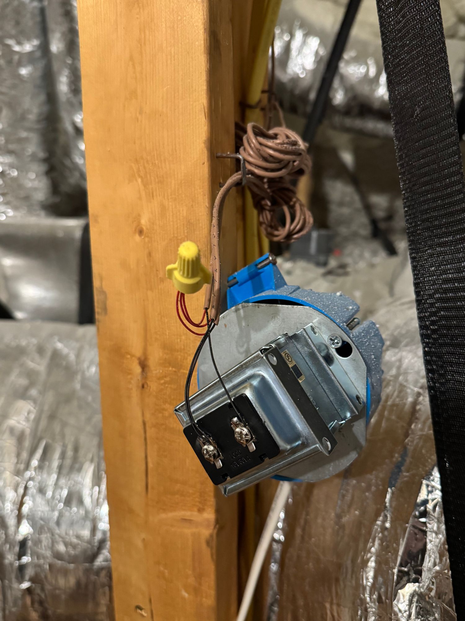

Привет! Планирую в ближайшее время установить G4 Doorbell Pro. У меня дома два механических звонка, которые я и хочу использовать. Но не могу найти ни одного похожего примера с такой разводкой, как у меня. У моего трансформатора звонка и оба звонка напрямую подключены к нему. Вижу 3 пары проводов, входящие в него, с 3 черными проводами, подключенными и только одним красным. К сожалению, фотографии сейчас нет. В каждом из звонков есть только одна пара проводов, соединяющаяся с передней частью и трансом. Подскажите, пожалуйста, как подключить реле, которое идет в комплекте с дверным звонком, в такой схеме? Не вижу, как можно подключить звонки параллельно, как описано в схеме подключения, не переделывая всю проводку в доме, а это непросто сделать, учитывая, что у меня двухэтажный дом. Спасибо за любые советы!

Кажется, чёрный коннектор донгла должен идти к красному проводу, который идёт вместе с одиночным чёрным проводом (подключенным к трансформатору отдельно), чёрный плоский коннектор – к двум другим красным проводам, серый плоский – к двум чёрным проводам на трансформаторе, а серый коннектор – к новому проводу к трансформатору, где были удалены два чёрных провода. Электрик, который его установил, проложил отдельную пару к дверному звонку (одна пара отдельно на трансформаторе) и пару к каждому звонку (которые связаны вместе на трансформаторе). Представь, что электрический путь идёт по одиночному чёрному проводу к дверному звонку, входит по красному проводу, чтобы подключиться к другим двум красным проводам, и выходит к звонкам, а затем возвращается к трансформатору по двум чёрным проводам. Всё вышесказанное либо должно прояснить ситуацию, либо показать, что тебе следует нанять электрика.
Я смог сделать фото. Немного ошибся в комментарии, все 3 черных провода подключены, а 3 красных провода заизолированы вместе.
Шесть проводов? Картинка лучше тысячи слов.

Да, эта схема подключения совсем не похожа на то, как у меня всё устроено. Например, у моего трансформатора 3 пары проводов вместо одной, как на этой картинке.
