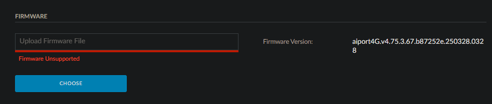

В Protect UI вижу уведомление об обновлении, но как только нажимаю "Обновить", появляется "Подготовка..." и ничего не меняется, пока я не перезагружу UNVR Pro. Сейчас пытаюсь обновить AI Port через его собственный интерфейс (как мы обычно делаем с большинством камер).
По какой-то причине, файл, который валидный (по крайней мере, согласно API), все равно отмечается как "Неподдерживаемая прошивка".
Получил этот файл через API, пришлось покопаться в оболочке NVR, чтобы найти название продукта и платформу.

Вот как выглядел пункт для первоначального обновления AI Port (в первый раз всё обновилось без проблем). Теперь, независимо от того, что я делаю, он не принимает прошивку, скачанную из API, и не обновляет через Protect UI. Это не критично, так как это небольшое обновление, но когда будет исправлена проблема с отключением камер и перезагрузкой устройства (каждые 2-4 дня получаю сообщения, что AI Port офлайн), я бы хотел иметь возможность обновлять.
Получил этот файл через API, пришлось покопаться в оболочке NVR, чтобы найти название продукта и платформу.{
