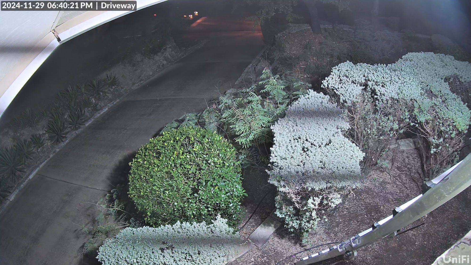

G4 Pro появились горизонтальные черные линии после установки светодиодных прожекторов., UniFi Protect
После установки светодиодного прожектора на моём G4 Pro появились чёрные линии. Светодиодные прожекторы достаточно яркие, что камера переходит в цветовой режим. Чёрные линии медленно ползут вверх, а иногда и вниз. Есть ли в настройках камеры такая опция, чтобы убрать эти чёрные линии, или мне просто вернуть прожекторы и поискать что-то другое?

Можно попробовать изменить настройки камеры на 50 Гц или 60 Гц, или отключить HDR. Уличные фонари создают проблемы для одной из моих камер, так как их заменили на светодиодные. Мне пришлось отключить HDR, чтобы это прекратилось, а для других нужно переключать режим между 50 Гц и 60 Гц.

Светодиоды модулируются, а линии появляются, когда камера сканирует пиксели, когда светодиоды выключены. Я бы поискал что-то другое.
