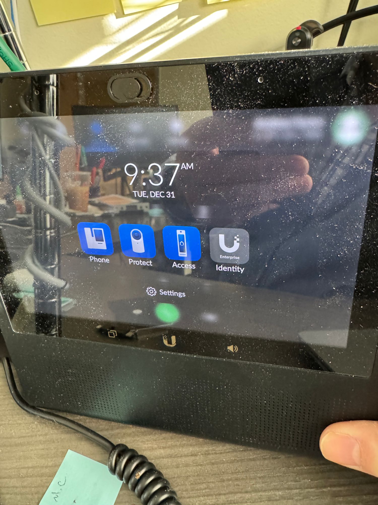

Я не особо знаком с приложениями на телефонах, версия прошивки указана как 2.16.20, доступных обновлений нет; в приложении выбора приложений три приложения: Phone, Protect, Access, а Identity выключено. Похоже, я использую приложение Access, а не Identity. Не знаю, почему Identity выключено и как его активировать: Я загрузил файл поддержки с телефона и указал "Ticket 4474080" в поле заметки/комментария.

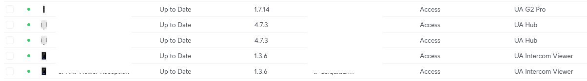

Интерком-вьювер подключен к дверному звонку G2 Pro:

Он не появляется автоматически, мне приходится вручную открывать приложение Access, чтобы инициировать/отвечать на звонок с дверью и затем открывать ее.

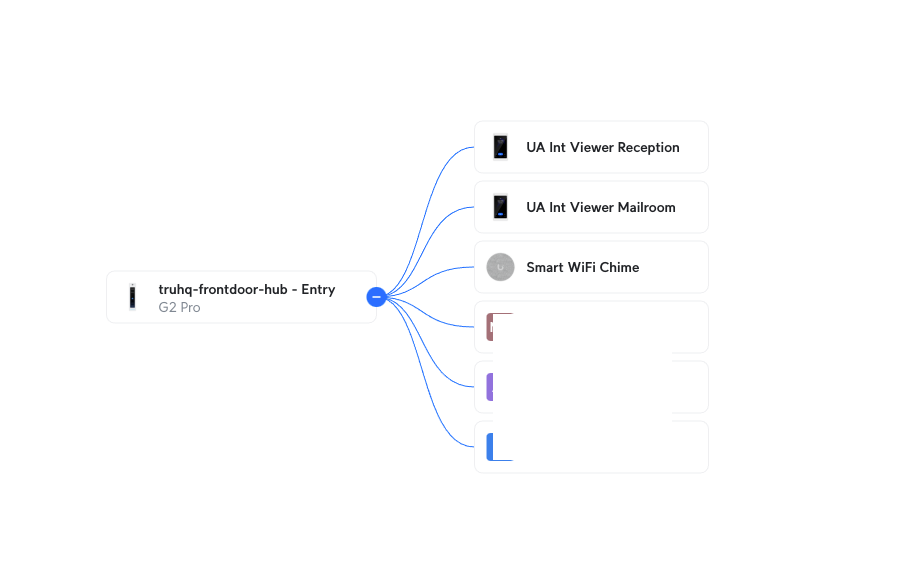

2. Пожалуйста, перейдите на unifi.ui.com > Ваша консоль UniFi > приложение UniFi Access > Caller Manager, чтобы проверить, правильно ли Intercom Viewer на ресепшене сопряжён с G2 Pro у входной двери, и предоставьте скриншот. Если да, попробуйте пересопряжить, чтобы увидеть, устранится ли проблема.
