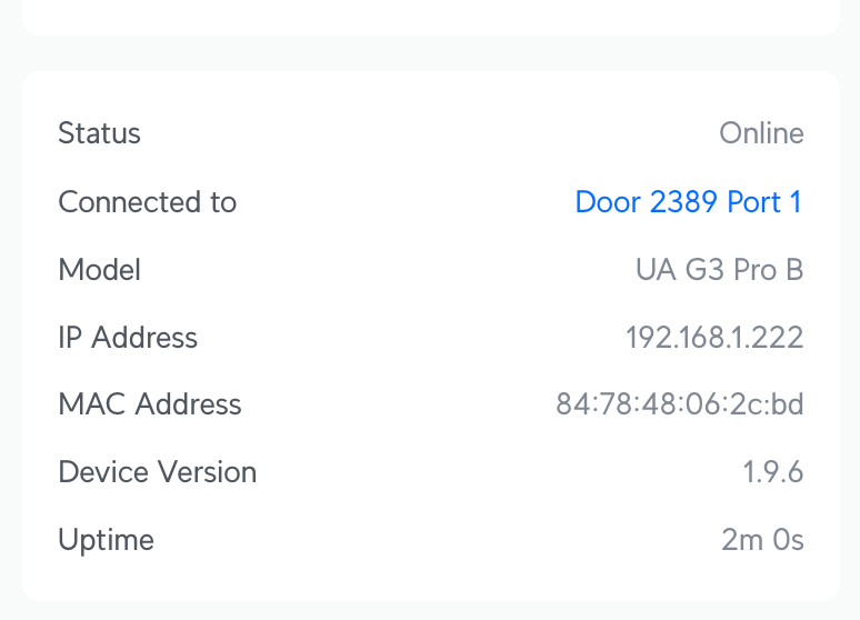

@UI-Team @schwagerik Моя консоль UDM Pro, Unifi OS версия: 4.1.13, Unifi Application версия: 9.0.114, Access Application версия: 3.1.51, UA G3 Reader Pro прошивка версии: 1.9.6.
Только что установил UDM Pro и G3 Reader Pro (+ Access Hub Mini) с нуля. Пытался переподключить всё заново. Перезагружал UDM Pro.

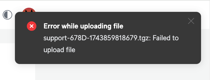

Не могу загрузить файл поддержки Access App
