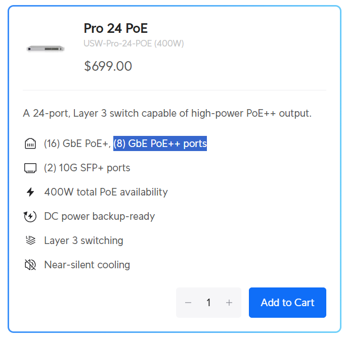

Добрый день! Видел, что многие мои любимые контент-мейкеры используют Ubiquiti в разных проектах, и наконец-то у меня появилась возможность применить это в своей работе. Мы сейчас собираемся установить 2 воротных механизма, или 2 воротных двери для открывания/закрывания. Я видел Gate Starter Kit и собираюсь его купить. Просто нужна помощь в подтверждении некоторых моментов, если кто сможет помочь. Я новичок в платформе UNIFI и не совсем уверен, что необходимо, а что нет. Указано, что нужен профессиональный свич. Это обязательно должен быть UNIFI свич? Для Cloud Gateway можно использовать CloudKey+? Может ли 1 Gatehub управлять 2 разными воротами/механизмами? Нужен ли NVR или это всё идёт в облако? Буду рад любым советам и предложениям. Я думаю, что с самим Gate Starter Kit я разобрался, беспокоит всё остальное.

Да, в этом свитче 8 портов PoE++, так что это именно то, что тебе нужно (если ещё не купил, рекомендую взять новее модель USW-Pro-Max-24-PoE). Есть ещё один способ сэкономить — использовать PoE++ инжектор.
Спасибо за ответ, @schwagerik, я это очень ценю. Отвечая на ваш вопрос, я не уверен, что такое мой облачный шлюз. Вы упомянули UDM Pro, подойдет ли Dream Machine Pro Max? Честно говоря, я не уверен, был ли новый коммутатор просто PoE или PoE++, поэтому мне придется проверить. Думаю, если мне понадобится, Pro 24 PoE будет достаточно. Еще раз спасибо.
Привет, @cygar156! UniFi Switch тебе не обязателен, но с ним опыт будет лучше, а настройка проще. Нужен PoE++ коммутатор или PoE++ инжектор.
Какая у тебя Cloud Gateway? Если у тебя UDM Pro, CloudKey+ не нужен. Если у тебя две платы контроллера из 2x Gates и ты хочешь использовать их в полной мере, рекомендуем купить 2x UA-Hub-Gate. Если ты используешь UDM Pro (или другую консоль, поддерживающую приложение) или CloudKey+ (это NVR).
