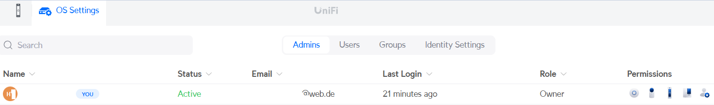

Не могли бы вы предоставить нам скриншоты страницы Admins и страницы Release Channel? Откройте Release Channel и сообщите нам значение в выпадающем списке. Пожалуйста, войдите через браузер на ПК или macOS.
У меня есть письмо с моими учетными данными, я администратор и владелец. Что мне делать с обновлением?
Чтобы найти это, зайдите в UniFi Console > Любое приложение > Настройки > Админы и пользователи > Админы. У аккаунта UI Account admin будет указан email, а у локального админа – нет. Вы владелец этой UniFi Console? Владельцы имеют метку прямо рядом со своим аккаунтом на странице "Админы".
В чём разница, и где это можно посмотреть?
Это консоль UniFi принадлежит аккаунту UI или локальной учетной записи?
Я уже записался в ранний доступ. Обновление до 4.1.9 возможно только через SSH, потому что в системе только доступен канал "официальный".
Кажется, ранняя версия доступа не включена. Почему у меня нет доступа и к Release Candidate? https://account.ui.com/profile
