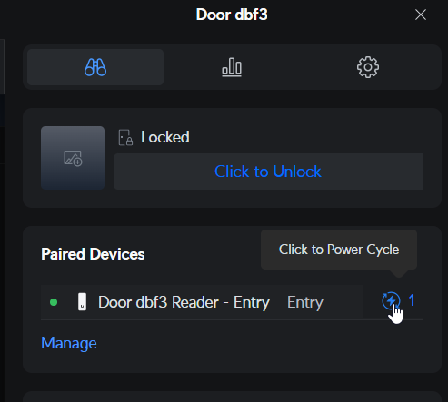

Визуальное представление того, что выложила команда @UI-Team. Спасибо, что указали на это.
Привет, @VeritasMA! Спасибо за отзыв. Пожалуйста, зайдите в UniFi Site Manager > Access application > Devices > выберите ваш UA Hub > Overview > Paired Devices, наведите курсор мыши на значок порта, и вы сможете перезагрузить порт. Если у вас возникнут какие-то вопросы или проблемы, дайте нам знать.
