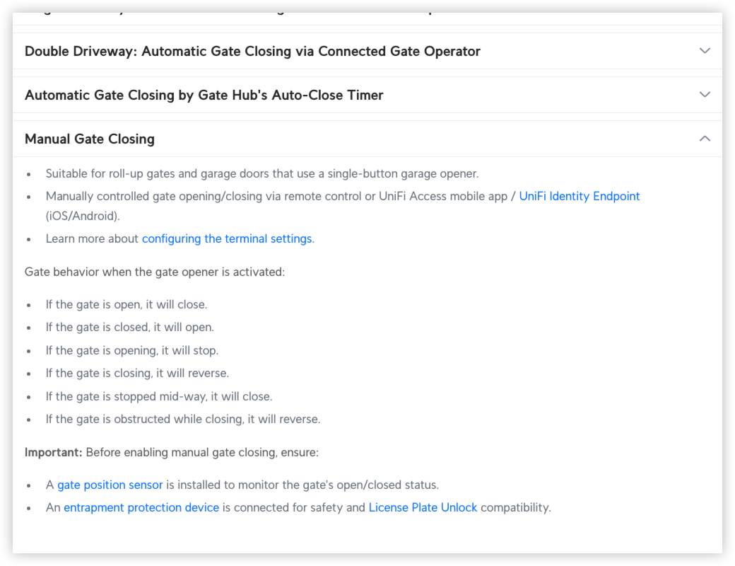

Для вашего случая рекомендуем использовать UniFi Gate Hub. Его функция "Manual Gate Closing" (Ручное закрытие ворот) выдаёт кратковременный импульс разрыва соединения на двух терминалах Gate Operator (сухие контакты), идеально имитируя традиционную одноклавишную кнопку или выключатель.
Ознакомьтесь со статьёй: Wiring a Gate and Pedestrian Side Door to the UniFi Access Gate Hub, чтобы узнать последние обновления. https://img.community.ui.com/738483d7-3cf3-479c-8c34-1a99b6561f01/answers/8b873c24-7a73-4d0f-bce2-c3279ce75ec2/3a3c10a6-6a72-4bd4-9d88-250287072696
