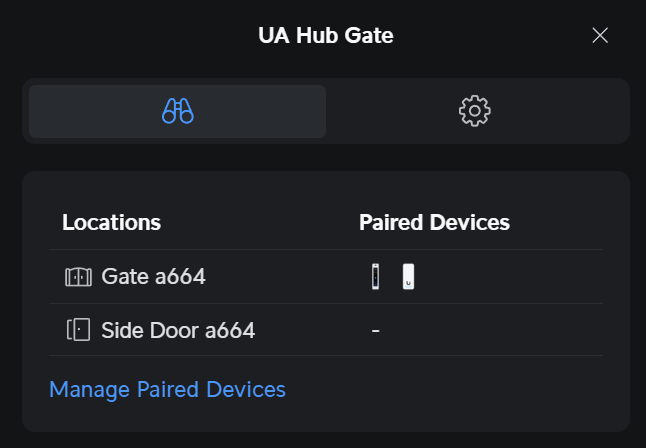

Да, если хочешь, чтобы у тебя был ещё один читатель у ворот. Я правильно понимаю, что твоя цель — добавить ещё одного читателя для Gate, верно? Если тебе не нужен второй читатель, а ты хочешь открыть ворота, можно подключить это как кнопку Gate Exit Request Button для Gate.
Привет, @schwagerik, спасибо за ответ, значит, мне понадобится дополнительное устройство (ридер).
Привет @BP1977, просто подключи дополнительный Reader на порт UA-Gate-Hub и спарь с Gate.
Привет, @schwagerik! Я бы очень хотел, чтобы можно было открывать и входную дверь, и гаражные ворота одним ридером. Но, к сожалению, это невозможно, что я считаю очень досадно. Значит, опять придется потратиться. Просто кнопку использовать небезопасно. Думаю, ридер Flex подошел бы для этого как нельзя лучше.
