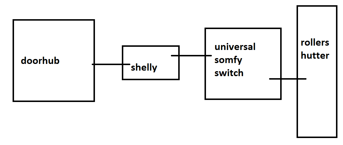

Как мне заменить выключатель ключа Somfy 1871148 на UniFi Door Hub, чтобы управлять моими жалюзи с помощью приложения UniFi Access или G3 Pro Reader?, UniFi Access
Прикрутил вот такую штуку к мотору для роллет. Хочу взять под контроль открытие и закрытие. Кто-нибудь делал подобное? Реально ли это вообще?

@Ubrainit Тебе придётся немного покопаться с мультимером. UI hub может обеспечить 12vdc, а время открытия/закрытия реле можно настроить в приложении. Somfy выключатель — двухсторонний. Один раз он открывает жалюзи, а другой — закрывает. В Access нет понятия закрытия двери. Я не знаю, какое напряжение на Somfy выключателе, но предположу, что это высокое напряжение переменного тока. Если это так, Shelly может взаимодействовать с Somfy выключателем, но нет способа напрямую подключить Shelly к низковольтному постоянному току (12vdc). Возможно, ты сможешь найти переключающее реле, которое использует реле управления 12vdc для переключения высоковольтного переменного контакта. Тебе всё равно нужно найти способ указать положение жалюзи.

Хочу открыть ставни, которые подключены через UniFi Door Hub (и приложение Access). Чтобы это исправить, планирую вставить между ними Shelly 2 PM.

@Ubrainit будь осторожен, чтобы не спалить ничего, соединяя разные напряжения, силу тока и т.д. Мультиметр поможет убедиться, что ты знаешь, что к чему. Используй мультиметр, чтобы проследить, что доступно, когда используешь ручной переключатель. Нарисуй схему на бумаге, чтобы понимать, как течет ток на каждом этапе. Когда Shelly запитан и т.д.

Наконец-то всё заработало, кроме одного: когда подключаю хаб к Shelly, выключатель перестаёт работать. Есть какие-нибудь идеи?

@Ubrainit Если тебе не принципиально, что рольставни слегка приоткрыты/прикрыты, возможно, получится что-то вставить, что позволит их полностью открыть или закрыть. Если в рольставнях есть датчики положения, то, возможно, что-то отобразится в Access.
А что если добавить Shelly/Somfy переключатель между ними и отправлять сигнал "открыть/закрыть" на smartswitch, который общается с Somfy rollermotor?
@Ubrainit В Access есть только понятия "заблокирован" или "разблокирован", но нет информации о том, как именно разблокирован. Есть реле датчика положения, но оно просто указывает, что дверь не в закрытом положении. С вашими жалюзи можно открывать и закрывать на различные позиции. Просто нет ничего, что хоть как-то могло бы приблизиться к этой способности. Я посмотрел Home Assistant, где есть интеграция Somfy. Даже если бы вам удалось что-то сделать в HA и подключить это к Unifi, я сомневаюсь, что это будет так плавно, как вам хотелось бы.

@Ubrainit UA-хаб использует реле. При срабатывании доводчика двери происходит кратковременная активация реле для разблокировки. В настройках можно отрегулировать продолжительность активации реле, но только с фиксированным шагом. Я думаю, что выключатель ключа позволяет поворачиваться в одну сторону для подъема и в другую – для спуска, и что можно остановить жалюзи в любой момент. Если это так, то UI Hub не подойдет.
