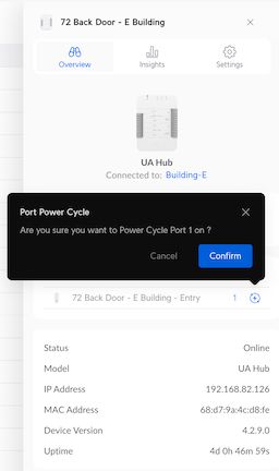

Кажется, эта проблема продолжается уже какое-то время. Долгое время всё работало без сбоев, но за последний месяц, по моим наблюдениям, после обновления прошивки хаба до версии v4.2.9.0 и ридера до v3.9.24.0, у нас стали уезжать офлайн ридеры, хотя хаб остаётся онлайн. При попытке перезагрузить ридер с хаба вылезает ошибка «Server System Error» . Единственный способ решить проблему — перезагрузить порт коммутатора, к которому подключён хаб. Я приложил файлы поддержки с хаба и ридера.

Обновил все устройства в пятницу, 12.01.2024, и только что один ридер отключился. Перезагрузил порт на хабе — и он снова заработал. Я загрузил файл поддержки.
