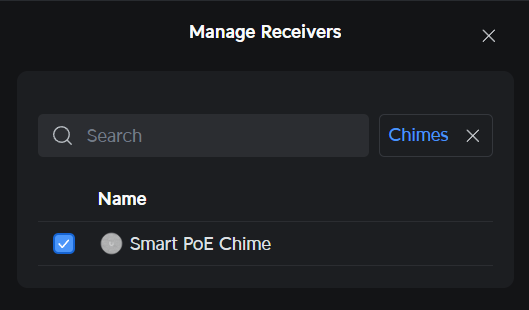

Спасибо, @schwagerik. Всё работает!
Привет, @Holland12! Пожалуйста, зайди в Caller Manager в приложении Access, выбери свой UA-G2-Pro (Manage Receivers) и выбери свой Chime > Сохрани изменения.
