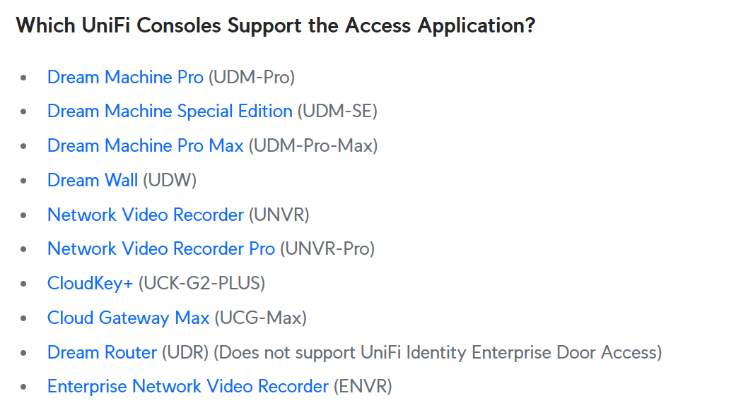

Всё верно, вот поддерживаемые консоли с приложением Access. Предлагаю начать с UCG-Max поменьше. Для первой настройки рекомендую обновить прошивку (Access devices) при активном сетевом подключении или использовать подключение 4G/5G. Позже интернет-соединение не требуется. Но много преимуществ будет при активном интернет-соединении, например, удалённый доступ, управление пользователями и всё такое. Нет.
Спасибо, и приложение Access доступно только на следующих устройствах, верно? https://help.ui.com/hc/en-us/articles/22230509487639-UniFi-Access-FAQ Его НЕЛЬЗЯ установить на ПК? Спасибо.
Привет, @bpalenscar! Без Access application невозможно настроить Access Hub.
