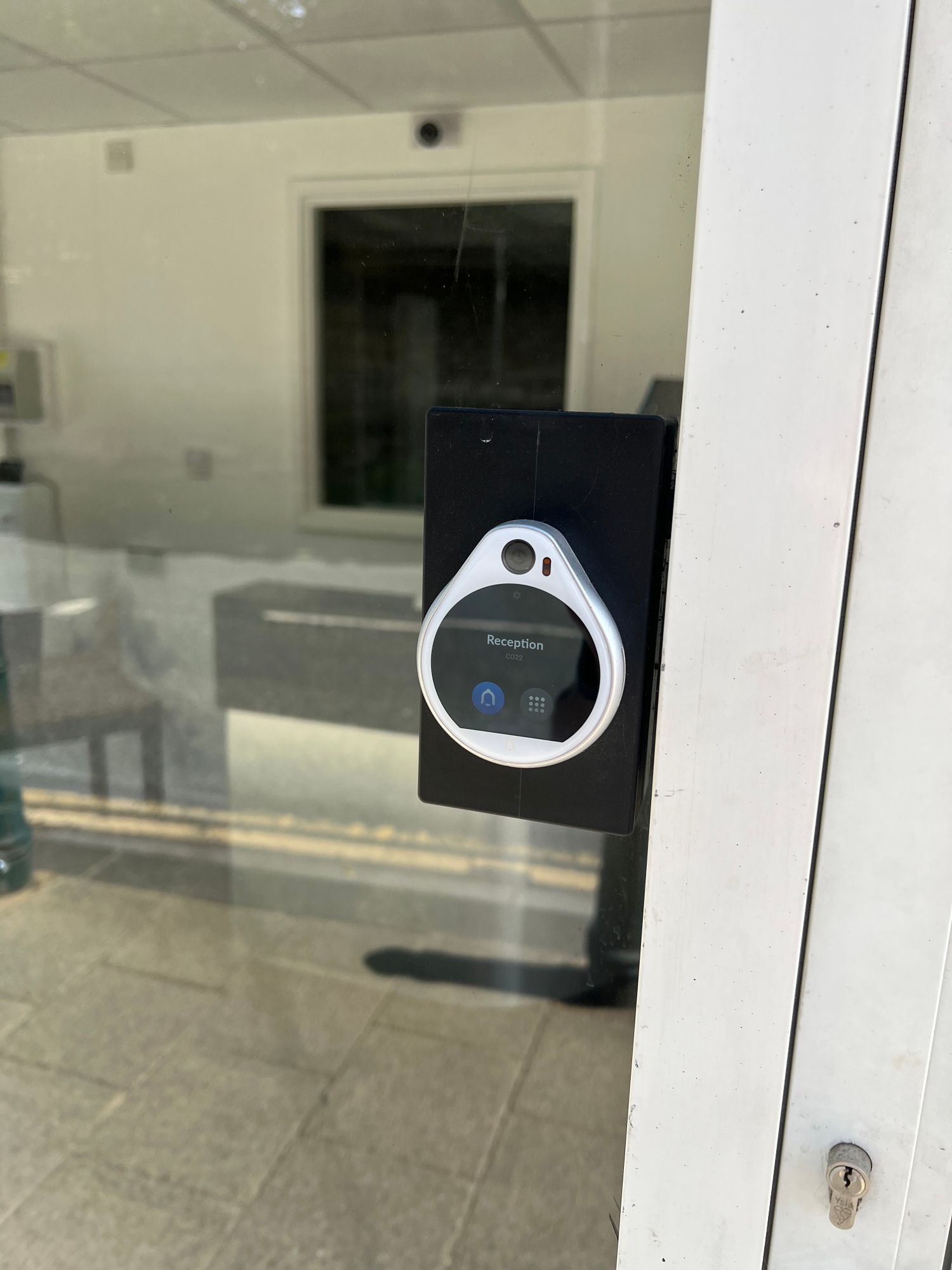

Я понимаю, что дверь/окно очень грязные, но вот что мы сделали. Это алюминиевый короб, на оконное стекло приклеен двусторонний скотч. Короб покрашен краской Duracote коричневого цвета, чтобы совпадать с рамой AL/GL. В коробе есть отверстие диаметром 2 1/8" (?) для установки ридера и отверстие 3/8" для вывода кабеля Cat 6 сбоку и в дверную раму. Если когда-нибудь понадобится снять короб, мы просто закроем отверстие 3/8" в раме. Короб — "BUD Industries CU-234 Aluminum Econobox 4.69" L x 3.69" W, Natural".
Я использовал герметичные алюминиевые корпуса для проектов, найденные на Amazon (BUD Industries AN-1302-AB IP68 Aluminum Enclosure 4.55" L x 2.58" W, черные), и установил считыватели в лицевые панели, затем поверхностно закрепил корпуса на стойках. Я заказывал несколько разных размеров, так что точно не помню, какой именно использовал, но думаю, что указанный размер верный. Они очень качественные, герметичные, с уплотнителями. Для внутреннего применения взял более мелкий корпус с подсветкой считывателя — места даже хватило, чтобы поставить кнопку аварийного отключения внизу корпуса, которая позволяет обойти систему и полностью отключить питание магнитных замков в случае чрезвычайной ситуации. Такие корпуса стоят около 16 долларов за штуку и бывают разных размеров.

@gujustud Отличная работа, я бы хотел, чтобы что-то подобное можно было купить. В итоге мы купили пластиковую монтажную коробку и прикрепили её двусторонним скотчем к окну. Не идеально, но пока сгодится.
