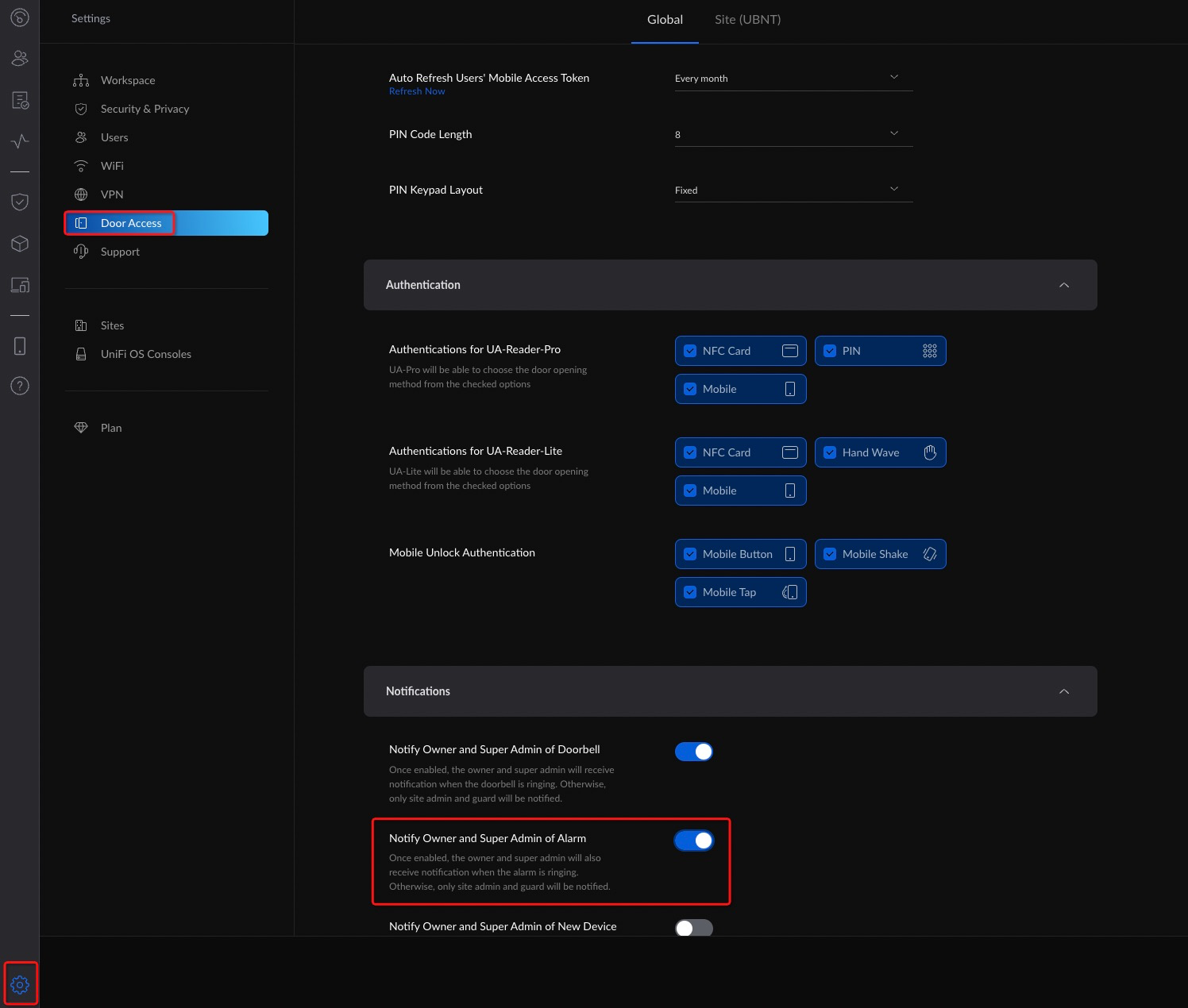

Привет! Очень хочу наконец настроить уведомления для DPS, но у меня есть пару вопросов: я зарегистрировался в UID и попытался импортировать своих пользователей и их ключ-карты после того, как связал Cloudkey с UID. После импорта появились только ключ-карты без имён... Пришлось срочно всё исправлять, и даже после восстановления резервной копии системы доступа оборудование исчезло, пришлось вручную добавлять все контроллеры дверей. Что я мог сделать не так?

Привет, @jamessasha. Спасибо, что связались с нами.
1. Могли бы вы уточнить вашу роль пользователя?
2. Вам нужно зайти в UID Dashboard > Settings > Door Access > Notifications и включить опцию «Notify Owner and Super Admin of Alarm». (После включения владелец и супер-админ тоже будут получать уведомления, когда сработает сигнализация. В противном случае уведомления получают только админ сайта и охранник.)
