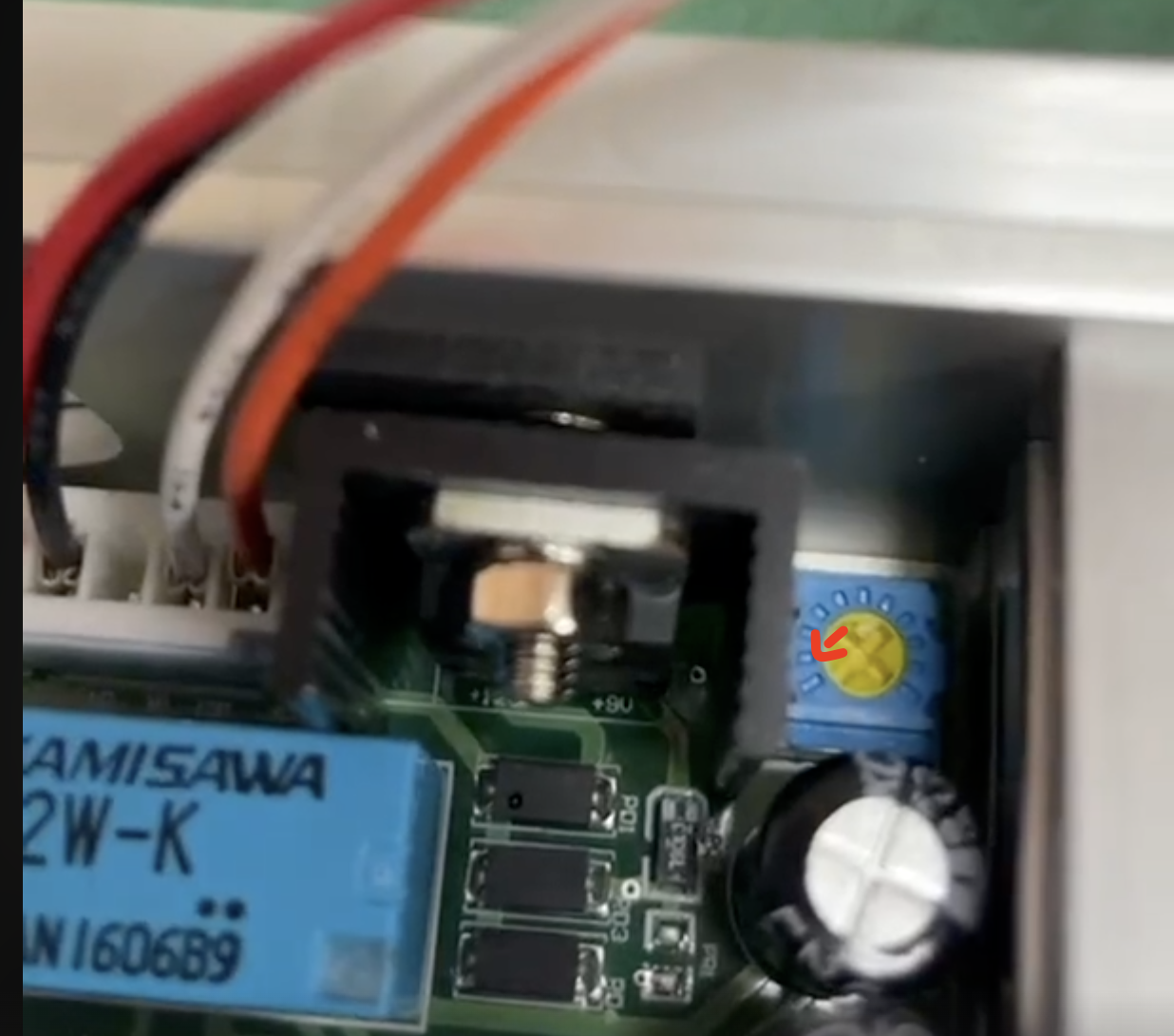

Всем привет. Недавно установил 3 системы контроля доступа. В одной из них могу использовать настройки времени удержания двери открытой, чтобы контролировать, как долго дверь остается открытой после открытия. В остальных двух местах, однако, настройки в интерфейсе не помогают. Как только дверь разблокирована, она остается разблокированной в течение 11 секунд, независимо от настроек. Буду очень благодарен за любую помощь.
В ранних версиях UA-Lock-Magnetic-270Kg и UA-Lock-Magnetic 540Kg есть 10-секундная предустановка. В более поздней версии эта предустановка была удалена. Если вы столкнулись с этим, приносим свои извинения за неудобства. Вот несколько простых инструкций, как это сделать:
1. Вы увидите небольшие винты на UA-Lock-Magnetic, откручивание которых позволит снять пластину.
2. После открытия пластины вы увидите небольшой диск в правом верхнем углу.
3. Поворот диска против часовой стрелки уменьшит время разблокировки. Если повернуть его примерно на 60 градусов, время разблокировки уменьшится до примерно 0,1 секунды. Тогда поведение разблокировки будет соответствовать настройкам в выпадающем меню Access Application.
Интересно, что спрашиваешь. Та, что работает, — это не Unifi. А те две, которые работают с задержкой, это обе Unify Access Lock Magnetic. Одна — версия на 270кг, а другая — на 540кг. Спасибо.
Привет @iconic_mind, не могли бы вы сказать нам, какой замок на этой двери?
