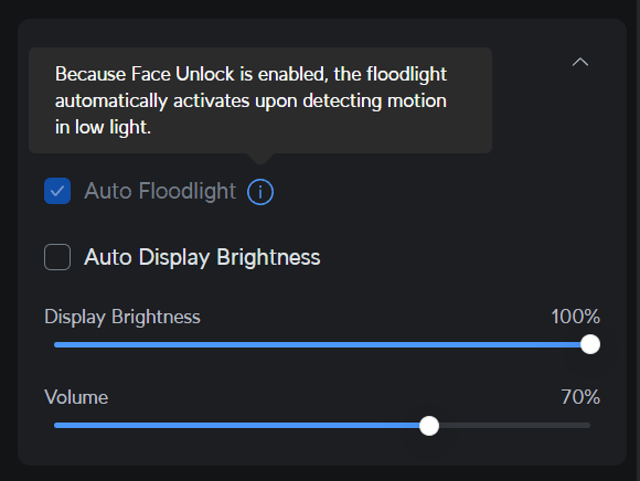

У UA-G3-Intercom есть датчик окружающего освещения или аналог, чтобы он регулировал яркость дисплея в зависимости от освещения? И ещё, включается ли встроенный прожектор только при взаимодействии с ним ночью, или он всегда включён, когда темно? Есть ли возможность запрограммировать его так, чтобы он не включался ночью (ни дисплей, ни кнопки, ни прожектор), пока его не используют/с ним не взаимодействуют?
Возможно, дисплей остается включенным? Бесит ждать, пока он включится для разблокировки по лицу.
Intercom-Viewer не предлагает датчиков приближения/датчиков (поэтому яркость дисплея настраивается вручную). Если дисплей бездействует/не используется активно, он автоматически выключится (дисплей активируется при) любой активности, например, при входящем звонке/просмотре в реальном времени или при касании дисплея.
Огромное спасибо, @schwagerik! Случайно, знаешь, есть ли похожая функциональность и настройки для Intercom Viewer? Хотелось бы узнать, можно ли вообще отключить дисплей, когда никто не взаимодействует с ним (и чтобы он включался только при входящем вызове), и есть ли автоматическая регулировка яркости дисплея... Очень благодарен за помощь.
Привет @albir3, да, настройки для Intercom series. Датчик определяет, когда активировать светодиодный прожектор (в зависимости от освещения). Он активируется при движении человека и в основном в вечернее/темное время суток. Когда Intercom series бездействует, дисплей выключается (экран активируется при) любой активности, например, движении человека, открытии двери и т. д. Клавиатура KeyPad всегда включена, то есть ее нельзя выключить или изменить другим способом, но я думаю, что в будущем они добавят больше настроек, как ты и просил.
