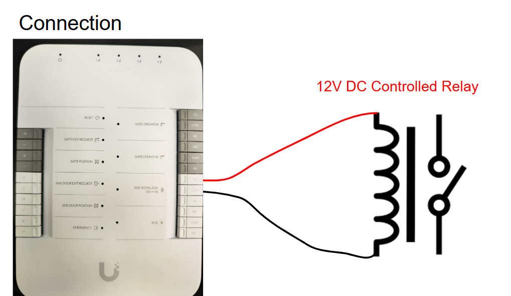

Привет, @DoctorCalculon! UA Hub Gate Side Door Lock Relay не поддерживает сухой контакт. Более надёжный подход – предложить установить внешний реле на 12В, как показано на рисунке ниже.
Подключите клеммы катушки внешнего реле к 12В NO/COM реле. Вы можете поискать 12В DC реле, убедившись, что напряжение катушки составляет 12В и соответствует требованиям по току вашего устройства. Если оно соответствует 12В спецификации, этот тип внешнего 12В реле должен работать правильно с Gate Hub.
Привет, @schwagerik! Спасибо тебе большое за ответ. Я перешёл по ссылке, и человек, который реализовал этот DIY-хак, как-то не до конца объяснил, как он подключил сторонний реле с нормально разомкнутыми контактами обратно к UA-Hub-Gate (или эквивалентному UA-Hub).
Привет, @DoctorCalculon! Нет, это не поддерживается. Купи реле, и, должно быть, заработает. Я не даю гарантии.
