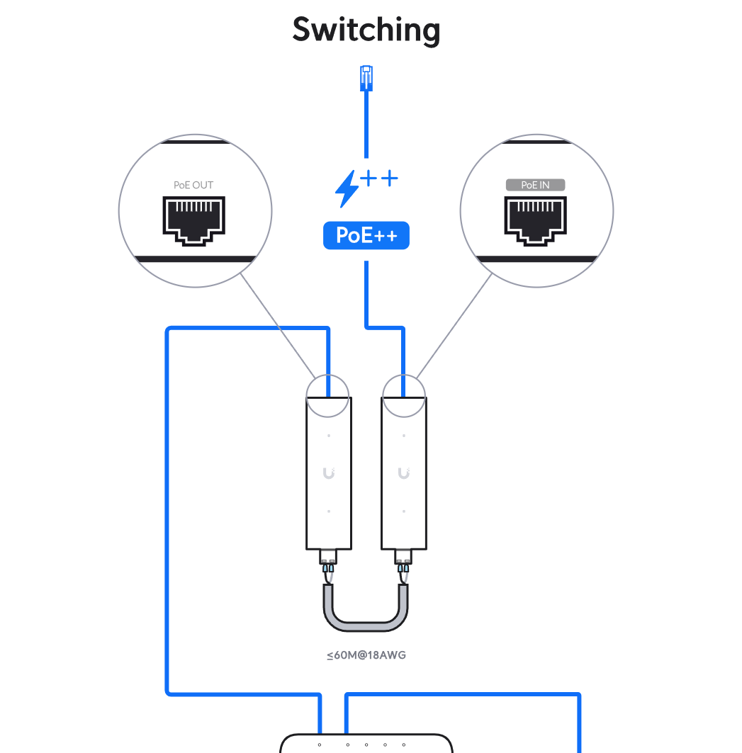

Привет! Подскажите, есть ли возможность подключить модуль Intercom по кабелю KNX? У нас нет ethernet-кабеля. Если да, то есть какая-то подробная инструкция по установке? Спасибо.

@shanssv В комплект хаба Gate включены адаптеры POE по два провода. К сожалению, их нельзя купить отдельно от UI, но ты сможешь найти их у других поставщиков. Быстрый поиск на Amazonhttps://a.co/d/dxlAmMW
Привет @shanssv, UniFi Access использует только ethernet-кабель для питания Hubs/Readers/Interком, но работает с удлинителем на 2 проводах TX/RX. Сейчас отдельно UniFi Pair Extender 2-проводной TX/RX недоступен, рекомендую поискать решение у сторонних производителей.
