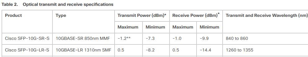

@tegtmeyerm — я не понимаю, откуда у тебя информация, что «производители (например, CISCO) не гарантируют работоспособность при установках одиночного режима на расстоянии больше 2 футов без аттенюатора». В реальной жизни это явно не про гигабитные трансиверы, которые обычно используются в зданиях или на кампусах. Да, есть требование для некоторых трансиверов — минимальная длина волокна 2 метра. Был бы признателен, если бы ты показал ссылку на результат в Google по этой теме.
@EDPR — я с тобой согласен, я тоже ставил сотни 10Gb SM трансиверов, и причина, почему проблем нет, в том, что те, что сделаны для коротких трасс, просто имеют приёмник, рассчитанный на максимальный уровень сигнала, который может выдать передатчик. (Ситуация иная с трансиверами для дальних расстояний...)
Мои утверждения основаны не на поиске в Google, а на реальном жизненном опыте. У нас есть сотни локальных SM-терминалов. Даже при очень коротких пробегах мы загружаем полную мощность, и так было на протяжении многих лет без единой неисправности оптики.
Для автора темы: советую сначала немного разобраться. Предостережения, которые озвучивают @EDPR и @ClaudeSS, касаются конкретных случаев и не всегда верны в общем. Я не знаю ни одного решения на многомодовом волокне, которое бы обеспечивало нормальную скорость на расстояниях свыше 10-20 км, и многие производители (например, CISCO) не гарантируют работу однотонного волокна при установках длинной более 2 футов без аттенюатора. Простенький поиск в гугле подтвердит это. Однотоновое волокно для домашней установки — не такая уж плохая идея и сейчас не сильно дороже многомодового. В то же время многомодовое совсем не устарело, и OM4 спокойно тянет 100 Гб на максимальной длине, которую вы указали. Главное, чтобы не допустить неправильного выбора, который потом принесёт проблемы, потратит ваше время и деньги. Установка оптики для малого бизнеса не сильно отличается от приличной домашней, и полно информации от производителей, чтобы подобрать работающие варианты. На https://www.fs.com тоже много полезной информации и нормальные цены на компоненты.
