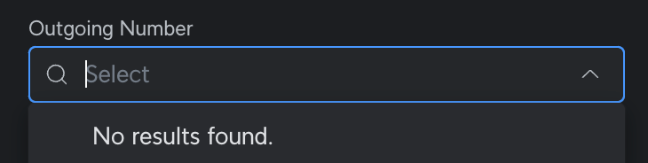

Кажется, можно просто удалить их из группы, а потом указать исходящий номер в настройках под этим пользователем.
