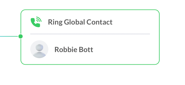

@UI-Team @UI-Glenn Есть какие-нибудь идеи, почему звонки через AVR глобальному контакту не работают? Звонок просто обрывается. Обычные входящие и исходящие звонки в системе работают отлично. Версия Talk 1.15.3. Добанен файл поддержки UniFi OS. Не могу найти, куда скачивать файл поддержки, посвященный только Talk. Он каждый раз отклоняется...
