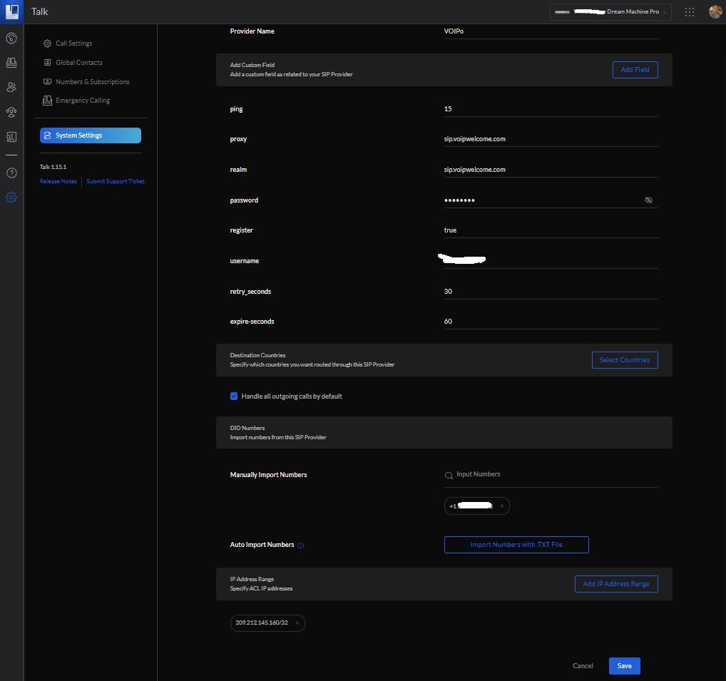

Буду признателен за помощь с настройкой моего нового UniFi Talk Phone Touch Max для работы с сервисом VOIPo. Исходящие звонки настроить было довольно просто, но пока не могу принимать входящие.
Для исходящих звонков я использовал:
proxy - sip.voipwelcome.com
password - ••••••••
register - true (не уверен, нужно ли это)
username - МойНомерТелефона
Я отметил «Handle all outgoing calls by default».
В разделе DID numbers указал свой номер телефона. Не уверен, нужно ли использовать формат E.164 или просто 10 цифр.
По поводу входящих звонков VOIPo говорит:
«Ваш аккаунт VOIPo может принимать входящие звонки по SIP-адресу в формате: sip:номерТелефона@incoming.voipwelcome.com (замените номер на свой 10-значный номер VOIPo).»
Я не понимаю, как это правильно ввести в UniFi? Также понятия не имею, какие IP-адреса ACL использует VOIPo?
Буду очень благодарен за любую помощь.

@jpwalters Я совсем не эксперт в этом. Просто после долгих экспериментов мне удалось запустить VOIPo. У меня включен портфорвардинг — это один из способов, которые я пробовал, и именно так все заработало. Возможно, он и не нужен, но раз с ним все пошло, я оставил. Unifi Talk в моём VPanel никогда не отображался как подключённое устройство, но работал. В своих экспериментах я заметил, что Talk запускался, но примерно через 5 минут отключался от VOIPo и переставал работать. Как только я добавил поля retry_seconds и expire-seconds — соединение осталось стабильным.
Проблема была в заглавной букве. Исходящие теперь работают. Спасибо, что заметили это. Клялся, что пробовал без капса, но, видимо, нет. По входящим звонкам — статический порт сигнализации, его нужно включить и сделать переадресацию, чтобы входящие звонки работали? И этот порт надо переадресовывать на контроллер, например, на UDM Pro, я правильно понимаю?
Обновление — пытаюсь запустить входящие звонки, но безуспешно, даже после переадресации статического порта сигнализации. При этом в VPanel я вообще не вижу, чтобы Unifi Talk регистрировался как подключённое устройство. Кроме того, выяснил, что для работы исходящих звонков Grandstream должен оставаться подключённым. Предполагаю, что Grandstream всё ещё принимает входящие звонки, потому что Unifi Talk так и не зарегистрировался?
@jpwalters Попробуй так. Измени поле Password на «password» с маленькой буквы «p». Кажется, я допустил такую же ошибку, когда настраивал всё в первый раз. Также sip.voipwelcom.com должен быть в поле «proxy». Если точно скопируешь поля и значения с моего скриншота, заменив только имя пользователя и пароль, всё должно заработать.

Интересно, у меня VOIPo работает без этого поля. Должно быть, это как-то связано с вашей настройкой Unifi. Какое значение вы указали в поле extension?
Наконец-то заработало. Оказалось, что отсутствует нестандартное поле "extension". Без него система не понимает, как перенаправлять входящие звонки.
Не могу заставить UniFi Talk работать с Voipo. Исходящие вызовы проходят без проблем, а вот входящие так и не заработали. Включил Static Signaling Port, пробовал перенаправлять порт 6767, настраивал IP Passthrough на роутере провайдера — ничего не помогает. Входящие звонки получаю, если пользуюсь софтфонами типа Zoiper или MizuDroid, так что входящие звонки работают, просто UniFi Talk с этим не справляется. Может, эти софтфоны используют свои STUN-серверы для маршрутизации входящих звонков?
После множества экспериментов и изучения конфигураций других SIP-провайдеров я, кажется, наконец-то заставил VOIPo работать. Дополнительными необходимыми полями оказались retry_seconds и expire-seconds (обратите внимание на подчеркивание и дефис — это действительно важно). Некоторые поля (например, realm, ping и register) могут и не понадобиться, но я добавил их по совету, и раз всё работает, то я не стал их убирать. Также я включил Статический порт сигнализации. Надеюсь, это кому-то поможет с VOIPo или другим провайдером.
