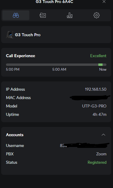

Всё заработало, ребята! Долго толкались и орали и в Zoom, и в Unifi support, но успех! Качество связи, учитывая, что я на Starlink, на первых тестах неплохое. Пришлось добиваться включения "другой" опции через Zoom support (рекомендую работать через своего аккаунт-менеджера, там в саппорте на эту тему не очень дружелюбные), и много переписки с Unifi support (там я, кажется, врагов себе нажил 😅) , но в итоге, с подпиской Zoom Talk Relay, всё заработало. Разверну ещё несколько и обновлю информацию через пару дней. Спасибо.
