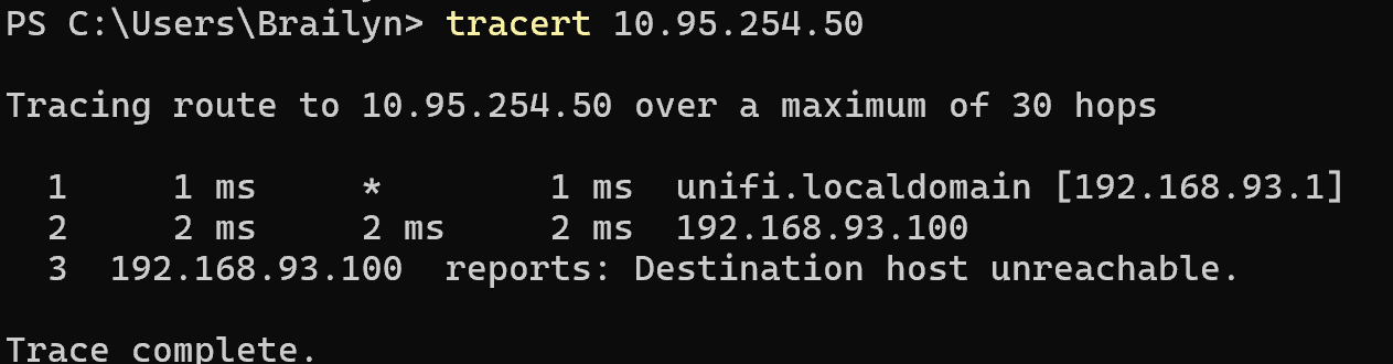

У меня есть сеть устройств, у которых свои шлюзы, и я хотел бы получить к ним доступ из сети Unifi/UDM. Я пытался добавить эту сеть как VLAN, но это заставляет UDM быть шлюзом—я этого не хочу. И я не хочу видеть все эти устройства как клиентов. Если я перейду на стороннее решение, я не могу понять, как добавить адрес или назначить его как интерфейс. Не уверен, но кажется, что это очень нестандартная схема маршрутизации. Каждый раз, когда я пытаюсь что-то подобное заставить работать, появляется целая куча разных опций в разных меню, и я нахожу это очень запутанным. Как я могу заставить мой UDM перенаправлять трафик для этой сети на определенный интерфейс и не использовать его для интернета? Я использую Edgerouter для интернета к этому UDM и у этой другой сети подключение ко второму интерфейсу. С LAN UDM я могу пропинговать второй интерфейс, но больше ничего в его сети. Traceroutes ведут к UDM, затем к Edgerouter, так что, возможно, это проблема статической маршрутизации на Edgerouter, но я не могу понять, в чем дело.

Возможно, там какая-то петля маршрутизации. Может, два эдж-роутера здесь бы не помешали…

Я вижу, что @Brailyn создал вторую публикацию на эту тему, но упустил ключевые моменты топологии там: EdgeMAX маршрутизация между двумя сетями.
То, что описал Marc выше, применимо.
Итак, если следовать этим двум потокам:
* ER – это периферийный шлюз, подключенный к интернету. * UDM подключен к ER. * UDM предназначен только для использования в качестве моста (не маршрутизатора/шлюза) и имеет только одну подсеть, настроенную. * Существует сторонний шлюз, подключенный к UDM (тот, к которому подключены ваши устройства). * Вы хотите, чтобы устройства, находящиеся в подсети, подключенной к вашему ER, могли общаться с устройствами, находящимися за вашим сторонним шлюзом.
Как я отметил в другом потоке (это то же самое, что отметил @marcg1 выше): Вашим downstream-маршрутизаторам не нужны явные маршруты к вашим upstream-маршрутизаторам: одного маршрута по умолчанию к upstream-маршрутизатору от downstream-маршрутизатора вполне достаточно.
Вашим upstream-маршрутизаторам *нужны* явные маршруты для любых подсетей, находящихся за downstream-маршрутизаторами. Здесь топология имеет решающее значение для описания. "Downstream" маршрутизатор находится дальше от интернета, а upstream - ближе. Ваш ER - это upstream, а ваш сторонний шлюз для ваших устройств - это downstream.
Как я отметил в другом потоке: вам следует удалить две статические маршруты, которые указывают на самого себя. Ваш ER уже знает, как маршрутизировать к подсетям, непосредственно подключенным.
Вам следует изменить порт вашего ER, подключенный к UDM, чтобы он был статической конфигурацией, а не DHCP.
Если ваш UDM не настроен в качестве шлюза (вы указали, что этого не хотите), никакая конфигурация на вашем UDM не требуется.
Обозначенные устройства должны использовать сторонний шлюз в качестве своего маршрута по умолчанию.
Этот сторонний шлюз должен использовать адрес ER eth1 в качестве своего маршрута по умолчанию.
Для подсетей на вашем стороннем шлюзе вам нужно добавить статический маршрут на вашем ER, используя этот сторонний шлюз в качестве следующего хопа: `set protocols static route <private_client_subnet>/<size> next-hop <third-party-gatway>`
У вас нет настроенного брандмауэра на вашем ER eth1 (подключенном к вашему UDM), поэтому ничего менять не нужно. Если вы хотите ограничить устройства, находящиеся за этим сторонним шлюзом, вам следует добавить конфигурацию брандмауэра на вашем eth1 на вашем ER. Это можно сделать отдельно, как только вы убедитесь, что маршрутизация работает.
Если я неправильно понял вашу топологию, пожалуйста, опубликуйте небольшую схему, идентифицирующую, где у вас настроены подсети.

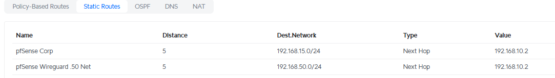

Простите, опыта с Edgemax у меня нет. Тем не менее, думаю, что вам не потребуется никакой особой настройки на Edgemax, кроме разрешения трафика в/из соответствующих UI-подсетей. В моем случае, есть одна сеть, управляемая UDM — 192.168.10.0/24 — к которой осуществляется доступ из подсетей, управляемых другим роутером.
Адрес UDM в этой подсети — 192.168.10.1.
На другом роутере я настроил подсеть 192.168.10.0/24 с отключенными DHCP и другими сервисами. Я назначил этому роутеру статический IP-адрес 192.168.10.2 в этой подсети.
Существовали другие подсети на другом роутере, из которых я хотел получить доступ к 192.168.10.0/24: 192.168.15.0/24 и 192.168.50.0/24.
Я настроил статические маршруты на UDM, как показано ниже.
Дополнительная настройка на UDM не требовалась, поскольку настройки по умолчанию разрешают все в каждой LAN (192.168.10.0/24 — единственная сеть, управляемая UDM, поэтому я использую по сути настройки по умолчанию… все остальные сети — Third-Party Gateway).
На другом шлюзе мне пришлось разрешить трафик между 192.168.10.0/24 и двумя целевыми сетями, управляемыми этим шлюзом: 192.168.15.0/24 и 192.168.50.0/24. Этот шлюз — роутер и знает, что у него есть интерфейс на 192.168.10.0/24. Он будет маршрутизировать трафик туда из своих других подсетей, если это допускают правила брандмауэра.
Я хотел разрешить только потоки, инициированные из подсетей другого роутера и блокировать те, которые инициированы из подсети UDM. Правила другого роутера по сути выглядят так:
* Разрешить любой трафик из (192.168.15.0/24, 192.168.50.0/24) в 192.168.10.0/24 * Разрешить установленные и связанные с 192.168.10.0/24 в (192.168.15.0/24, 192.168.50.0/24) * Заблокировать новые соединения из 192.168.10.0/24 в (192.168.15.0/24, 192.168.50.0/24)

Да, это именно то, что мне было нужно знать! Может, подскажешь, как настроить статический маршрут/файрвол на стороне Edgemax? Когда я запускаю traceroute из UDM lan, видно, что используется новый IP-адрес интерфейса (то есть маршрут работает?), но после первого пакета ответа больше нет.

Нет необходимости настраивать дополнительные сети на UDM, стандартные или сторонние шлюзы. Вместо этого подключите другой шлюз как *клиент* с фиксированным IP-адресом в одной из существующих сетей/подсетей UDM (скорее всего, придется добавить конфигурацию для этой подсети на другом шлюзе с отключенным сервером DHCP и т.д.) добавьте статический маршрут на UDM, указывающий на этот клиент (шлюз) как следующий узел для желаемых подсетей (Settings>Routing>StaticRoutes), отрегулируйте правила брандмауэра на UDM и шлюзе по необходимости.
