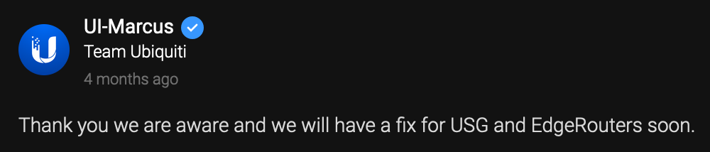

@ChessMck Спасибо, что написал сюда, что у тебя всё сработало. 👍 @UI-Marcus Ты говорил, что для EdgeRouters скоро выйдет исправление... уже четыре месяца прошло с начала этой темы. 😬 Мы получили обновление для USG, спасибо. Но всё ещё ждём исправление для EdgeRouters... а последнее обновление для них вышло примерно семь месяцев назад.
