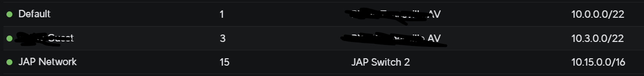

Присмотревшись поближе и с большей помощью от @flyzipper, кажется, коммутатор (или коммутаторы) пытается выбрать одного из них (хорошего) по IP-адресу коммутатора на VID1 (Подсеть LAN по умолчанию). Вместо использования IP-адреса Querier коммутатора в той же VLAN (Это плохо).
Config:
Querier:
Networks:
Основываясь на отзывах от @flyzipper в Discord, я проверил настройки запросов. Вот мои настройки в контроллере.  Однако, вот настройки на коммутаторах:
Коммутатор 1 (Запрашиватель): (Заметьте, загрузка ЦП была просто кратковременным скачком, обычно она около 20-30%)
Коммутатор 2:
Если я не ошибаюсь, коммутатор 2 должен показывать IP-адрес запросов как IP-адрес коммутатора 1, как и коммутатор 1.
ДОБАВЛЕНО: На самом деле, кажется, он показывает, что коммутатор 2 — запросов, и коммутатор 2 с этим согласен. Вот почему там отображается 0.0.0.0. Хотя я все еще не уверен, ПОЧЕМУ.  Потому что мне кажется, что ручная настройка должна иметь приоритет.
