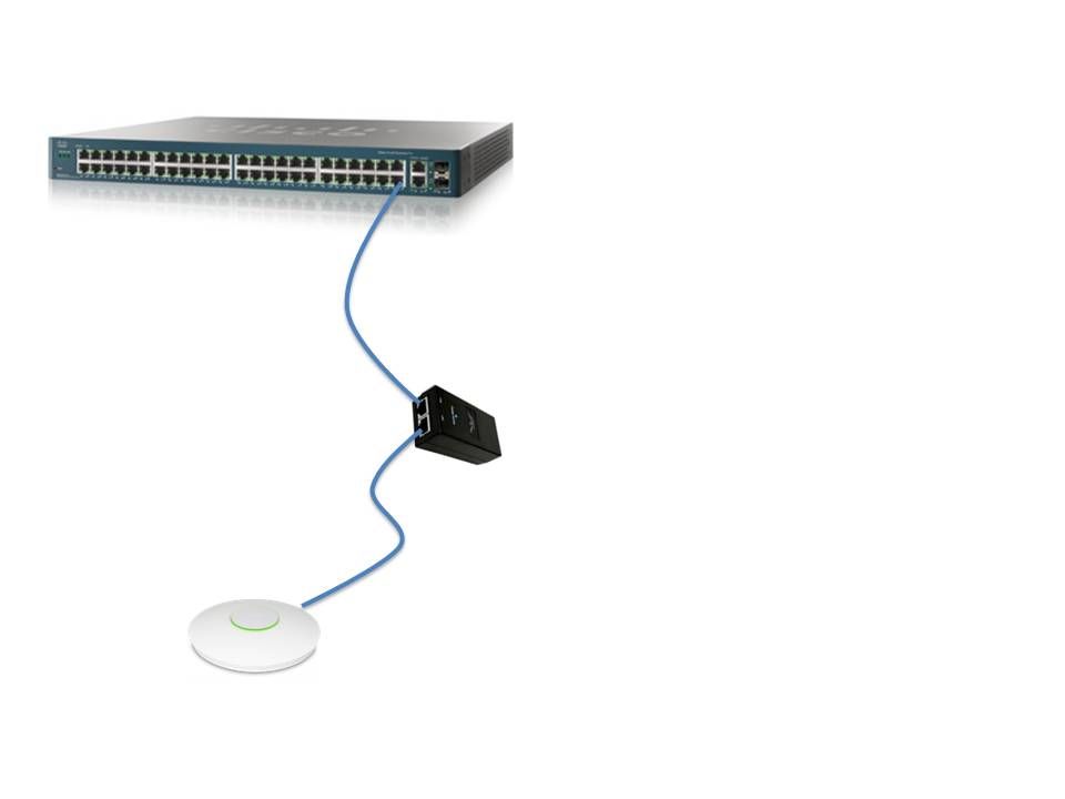

У меня теперь есть новый Tough Switch Ubiquiti на 5 портов, он будет использоваться во втором здании. Он использует тот же IP, что и по умолчанию, но AP LR не дает клиентам подключиться к интернету, плюс я вижу, что этот AP отключился при использовании Management Web page. Еще мне пришлось его отключать, потому что порт (на этом порту нет PoE) от Cisco Switch перестал отправлять данные. Я поменял порты (другие порты с PoE работают), и проблема повторилась. Я не уверен, почему так произошло. Вот схема, по которой я его подключил:

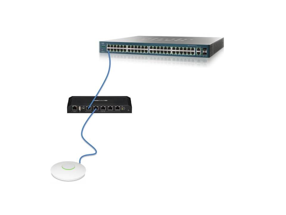

А вот текущая схема:
С этой схемой AP кажется подключенным в Management Web page, но когда клиенты подключаются к этому AP, они не могут пользоваться интернетом.
