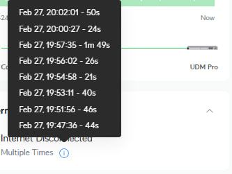

Я использую udmse. Если порт 9 используется как вентилятор, соединение с интернетом пропадает нерегулярно. Я использую порт 8 как резервный канал. Если поменять эти два порта, интернет-IP адрес не присваивается снова, а IP адрес для порта 8 присваивается нормально. Проблем с провайдером нет вообще. Я пробовал менять модем и кабели, но это проблема udm se. После перезагрузки консоли интернет-IP адрес снова присваивается нормально, если порт 9 нестабилен. Судя по всему, это не проблема конкретного порта в udm se, возможно, проблема в софте. Есть ли способ это решить?
То же самое на UDM PRO. UniFi OS 4.1.13, Network 9.0.114. Вчера вечером интернет отключился как минимум на 15 минут. А техподдержка провайдера говорит, что с их стороны проблем нет.
