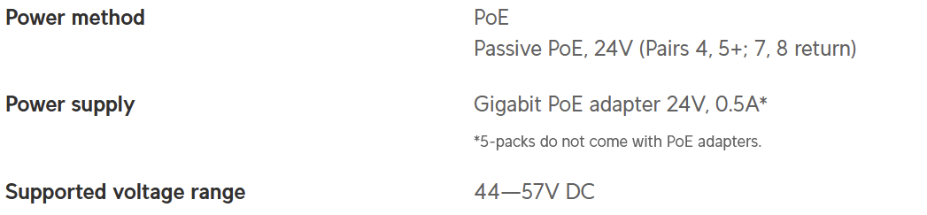

Да, было немного запутанно, отсюда и мой вопрос. Судя по всему, провода подключены верно. А вот почему нет данных - ???? Только что посмотрел спецификацию AC Mesh, и там противоречия: @arvidos1 использовал поставляемый 24v PoE – значит, с питанием все в порядке, и выглядит так, будто соединение верное (если метки правильные).
