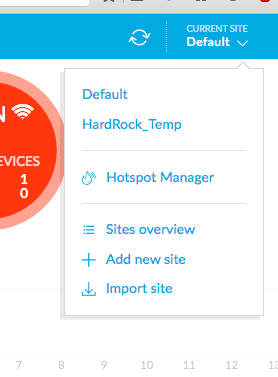

Сайты совершенно независимы друг от друга. Вам придётся настраивать всё для второго сайта, даже если большинство настроек совпадают. Можно, конечно, использовать одни и те же настройки (например, оба с одной и той же подсетью 192.168.1.0/24). Заметьте, что если вы планируете связывать их через VPN, то, вероятно, стоит использовать разные подсети для порядка, но насколько я знаю, это не обязательно. Надеюсь, это поможет 😀
Привет! Спасибо большое, я пропустил это — я, честно говоря, не ожидал, что это там будет. Еще один (глупый) вопрос: когда я создам новый сайт, мне тоже придется создавать новые настройки для Wireless Network, LAN, Groups и т.д. для этого нового сайта, и я не смогу использовать эти настройки с основного/дефолтного сайта? Вместо этого, если я хочу использовать дефолтные/основные настройки и на удаленном сайте, мне придется переназначить эти UAP к основному/дефолтному сайту? Сработает ли это с L3-принятием, если основной сайт и удаленный сайт находятся в разных подсетях (192.168.1.0/24 против 192.168.2.0/24)? В этом случае как должны быть настроены LAN-настройки (раз они 192.168.1.0/24)? Еще раз огромное спасибо.
Функция сайтов находится прямо на стартовой странице контроллера:

@BNT-Matt_B_ упоминал функцию в настройках "Sites", где, как он говорит, можно "логически разделить местоположения UAP на разные сайты". К сожалению, я не вижу этих настроек, и буду очень благодарен за подсказку, как настроить контроллер, чтобы работала схема, аналогичная схеме от Bigfoot. Есть ли другие настройки в LAN-настройках (нельзя добавить корпоративную LAN с другим IP-диапазоном - только с другим VLAN-тегом)?
