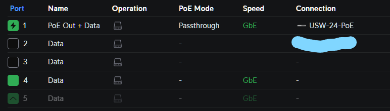

У меня возникла проблема: в дашборде я вижу только 4 порта на моем U6 In-Wall. Не вижу 5-й (uplink) порт, и отображается, что Uplink — это Порт 1, хотя там подключен USW-Flex-Mini. И сам USW-Mini Switch работает нормально.

Похоже, что порт 1 - это аплинк, потому что на картинке видно, что он подключен к USW-ProMax 24. Возможно, просто не та картинка отображается, но если я правильно помню, раньше он показывал все 5 портов, а потом что-то сломалось.

Как видно из обоих скриншотов выше, порт 5 присутствует в таблице портов. Он затумблерован, чтобы показать, что его нельзя настроить, а иконка порта помечена перевернутой стрелкой, указывающей на то, что это порт подключения к сети. Порт 1 помечен символом молнии PoE, если включен пропуск PoE, что указывает на то, что это порт PoE. Ни один из изображений выше не указывает на то, что порт 1 является портом подключения к сети. Не уверен, как автор вопроса пришел к выводу, что порт 1 является портом подключения к сети, исходя из скриншота; иконки довольно четкие. Показаны только 4 порта подключения к сети. Похоже, что это связано с тем, что порт 5 предназначен для использования в качестве выделенного порта подключения к сети, и для этого порта не разрешено никакой конфигурации. Кажется странным, но ладно. Мне кажется, что программное обеспечение UniFi Network считает, что этот порт должен использоваться только в качестве порта подключения к сети и порта PoE. Любая другая конфигурация – и вы все подключили неправильно. Более старая модель IW-HD отображается так же.

Когда я впервые подключил этот Swwitch, он показывал все 5 портов. Но если посмотреть на порт 1, он показывает, что он подключен к USW Pro Max, что неверно. И я не могу ничего настроить на Uplink-порту точки доступа.
Порт 1 — это не uplink. Это проходной (poe), поэтому он показывает, к какому коммутатору он подключен. Это странное устройство в этом смысле, оно отображает порты не так, как обычный коммутатор. Работает, как задумано, никаких проблем для исправления.

@Uberseehandel Порт на задней панели подключён к коммутатору Pro Max на 24 порта. Порт 1 – USW-Mini, порты 2 и 3 – ПК, а порт 4 – телевизор.
@Aotearoa67 Куда подключается порт сзади U6-In-Wall аплинка? Что подключено к портам 1–4 снизу U6-In-Wall?
