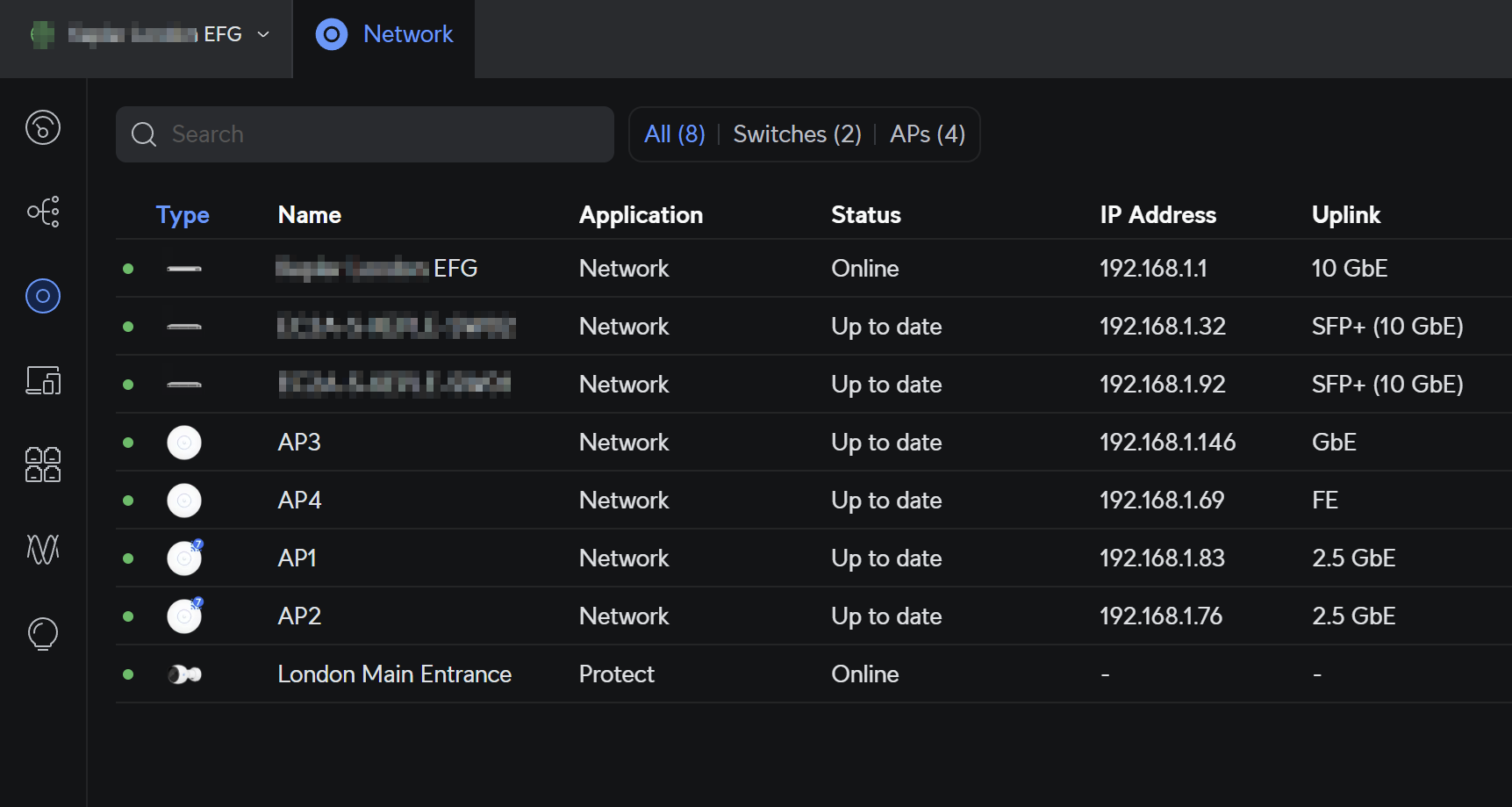

Привет. Я только что перешёл с UDM-SE на EFG, сделав бэкап приложения Network и восстановив его на EFG. Всё работает отлично. Все коммутаторы и AP переехали без проблем. EFG уже обрабатывал одну камеру через приложение Protect. Однако, камера осталась в списке устройств UniFi, и я не могу её удалить через интерфейс. Когда я выделяю устройство и нажимаю "Settings", я не вижу привычного длинного списка опций, включая кнопку удаления.
У меня UDM-SE находится в двойной NAT и подключён к EFG (WAN на UDM подключён к LAN на EFG). Камера подключена напрямую к этому UDM, и приложение Protect работает отлично, камера работает и записывает видео. Это не вызывает проблем, но выглядит странно видеть камеру "в сети" и находящуюся под контролем EFG, когда это не соответствует действительности. Как мне удалить это шальное устройство!?

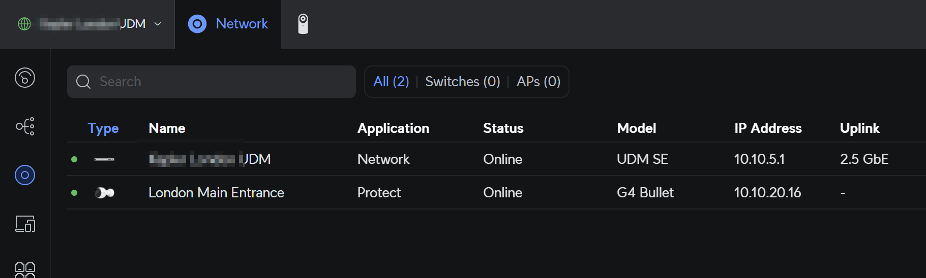

Привет. Верно. UDM управлял камерой через Protect. Хорошо, так EFG теперь показывает камеру в Network (хотя в списке Unifi Devices на EFG камера указана под приложением Protect). Впрочем, разве я не должен иметь возможность ее удалить, если захочу? UDM все еще в той же физической сети и подключен к EFG. Камера подключена напрямую к UDM. Для простоты я бы предпочел, чтобы камера вообще не отображалась на EFG, а только на UDM. Возможно ли это? https://img.community.ui.com/8846f80d-936e-48a9-a915-b2de2e5a42b4/answers/216f1e0c-d180-42e6-b1ac-6266ed8f9cb5/85db8472-8990-48a5-b790-8db2e3343c70 А вот UDM, с той же камерой. https://img.community.ui.com/8846f80d-936e-48a9-a915-b2de2e5a42b4/answers/216f1e0c-d180-42e6-b1ac-6266ed8f9cb5/6c991efb-5b9a-4d19-9eab-9bff28ec67cd
Ты, наверное, хотел сказать, что UDM управляет одной камерой через Protect? Камеры не находятся под контролем Network, они под контролем Protect. Они и в Network отображаются, конечно. Может, ты сможешь уточнить, что ты видишь, что ожидаешь увидеть и прислать скриншот?
