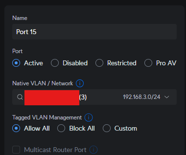

По сравнению с желаемой конфигурацией в сетевом приложении:
