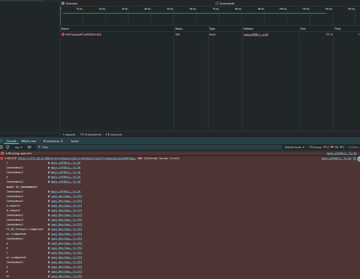

Скриншот из вкладки Network Второй скриншот – я только тестировал, когда пытался удалить профиль, чтобы получить другую ошибку.

Привет, спасибо! Я не нашёл это, или не знаю, как это сделать:-( Но когда я пытаюсь удалить объект, который в использовании, я получаю другую ошибку:
Я бы поспорил, что этот объект сейчас используется. Этот тип ошибки можно исследовать подробнее с помощью инструментов отладки браузера. Если вы используете Chrome, перейдите в Настройки > Профили > Сетевые объекты, нажмите "Управление", затем установите флажок рядом с профилем, который хотите удалить, нажмите CTRL+SHIFT+I, чтобы открыть инструменты отладки, нажмите "Удалить", нажмите CTRL+E, чтобы остановить логирование. Вы должны увидеть несколько записей для запроса, отправленного вашим браузером. Нажмите на первую запись запроса в таблице в середине страницы, перейдите на вкладку "Заголовки", просмотрите записи запросов в таблице в середине страницы, чтобы найти ту, которая представляет запрос на удаление; скорее всего, у нее будет какой-то специальный значок, указывающий на то, что запрос получил ответ с ошибкой, перейдите на вкладку "Ответ". Вы должны увидеть тело ответа в формате JSON, отправленное сетевым приложением-сервером; оно будет содержать текст сообщения об ошибке. Если повезет, оно предоставит некоторую полезную информацию, чтобы определить, почему происходит сбой. В противном случае, возможно, вам придется изучить различные функции, использующие сетевые объекты, и убедиться, что этот объект не используется активно.
