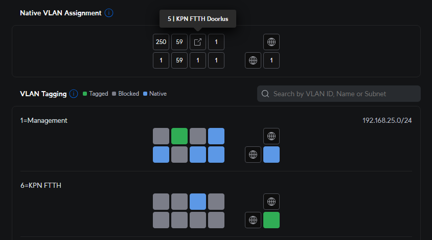

Далее патч-кабель от SFP-порта 10 к порту 5 на моём UDM, чтобы перенаправлять трафик провайдера на другие порты: (обратите внимание, что '5' — это Порт 5, а не VLAN 5)
Таким образом, порт 10 напрямую подключён к порту 5, который имеет следующий Port Profile:
Для порта 10 доступ в интернет хочет подключиться, используя VLAN 6 и PPPoE, а Порт 5 на UDM-SE имеет VLAN 6 как Native и блокирует все остальные VLAN.
К порту 11 подключен SFP-DAC 2.5GbE модуль, который соединяется с моим USW Flex 2.5G на порту 1. Этот порт имеет мою Management-сеть как Native и позволяет несколько других VLAN, включая VLAN KPN FTTH (6).
К порту 5 моего USW Flex 2.5G подключен кабель, идущий к коммутатору USW 2.5G соседа на Порт 1. Этот порт настроен так же, как и мой Порт 1.
На их Порт 2 находится ONT/Media Converter к провайдеру. Этот порт имеет настроенный Port Profile "KPN FTTH":
Вроде бы, вся VLAN 6 установлена как Native и/или Tagged на тех портах, где это необходимо, как в видео от CrossTalk. Но трафик всё равно не проходит.
Этот провайдер использует VLAN 4 для IPTV, но так как мы это не используем, она не включена в эту конфигурацию.
Поскольку я не могу настроить Port Profile напрямую для Порта 10, я подключил Порт 10 к Порту 5, чтобы заблокировать весь остальной трафик и Untag/установить Native VLAN 6. Но всё равно не работает.
Я даже пробовал установить VLAN 1 как Native и Tag VLAN 6, но и это не работает.
