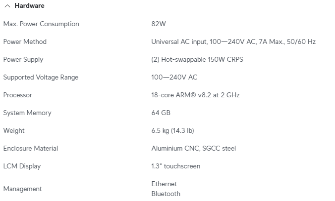

Если они сделают, можешь нам скинуть артикул отправленной RAM? Или, как упомянул @Jpet1, новые модели теперь доставляются с 64ГБ. Неважно, по гарантии это или нет, какие модули вы используете? Можем ли мы обновить память вручную? Есть ли официально поддерживаемые модули?
У нас тоже куча проблем с высоким потреблением оперативной памяти и случайными перезагрузками. Ubiquiti признали, что это связано с памятью. Надеюсь, теперь мы получим новую EFG с 64-гигабайтным модулем. Спасибо за этот пост.
Похоже, Unifi только что обновила технические характеристики EFG.
