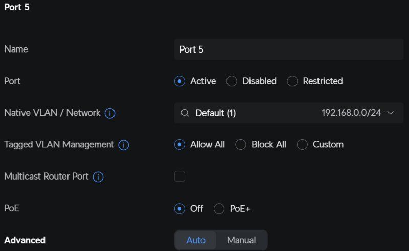

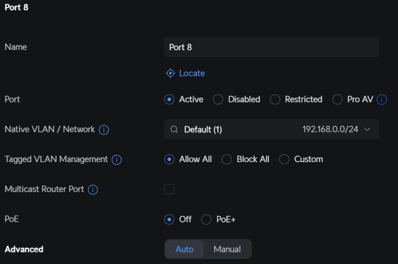

Настройка порта ProMax Настройка 8-портового варианта Enterprise

Вот конфигурация порта на Enterprise 8. Когда я подключаю Hive Hub, он не работает. Чтобы убедиться, что порт функционирует, я подключил ноутбук, и все работает отлично.
Это конфигурация порта на ProMax, которая работает отлично.
