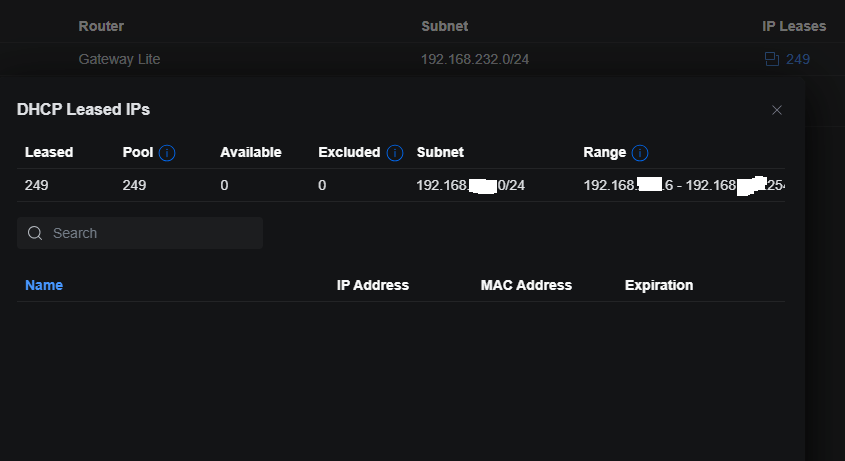

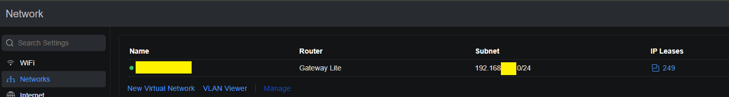

К сожалению, в следующий раз, когда система была включена (вчера вечером), мы не смогли подключить клиентов (и, к сожалению, сеть не была подключена к интернету в это время). Сегодня утром коллега поехал на место, и оказалось, что ошибка та же – и, несмотря на то, что якобы было 249 арендованных адресов, список арендованных адресов пуст.
Также, несмотря на то, что устройство было извлечено из заведения более 8 часов назад, и подключено только 1 проводное устройство со статическим IP-адресом вне пула, IP-адреса не были освобождены.
Файлы поддержки с UXG и Network приложены.
Когда я вчера уходил с работы, UXG показывал 0 подключенных клиентов, 3 доступных лиз и время аренды 21400с (установил это на прошлой неделе), так что теоретически лизы должны были освободиться 15 часов назад. Вместо этого у меня теперь только 1 доступный лиз (в LAN порту ничего не подключено, значит ничего не должно было подключаться)...Думаю, просто начну процесс RMA через местного дистрибьютора.
