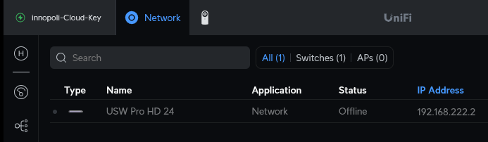

Привет, пытаюсь заставить CloudKey (192.168.111.10) принять коммутатор (192.168.222.2) из другого дата-центра. Я успешно принял локальные коммутаторы в DC1, где находится CloudKey. Есть доступ по SSH на обоих устройствах и сетевой пинг между ними.

Но могу ли я как-то Adopt этот коммутатор через unifi:8080/inform или что-то в этом роде?

Status: Unable to resolve (REMOVED://unifi:8080/inform)
USW-Pro-HD-24-US3.7.1.30#
Этот свитч подключен к интернету, всё в порядке, но не может найти CloudKey (192.168.111.10) из удалённого дата-центра, потому что на нём не работает Tailscale. А CloudKey (с установленным Tailscale) наоборот, свитч находит, потому что в обоих дата-центрах работают шлюзы pfSense, которые предоставляют Tailscale для локальных сетей (DC1: 192.168.111.0/24 и DC2: 192.168.222.0/24). Как обычно происходит подключение между двумя дата-центрами с одним CloudKey? Свитч должен как-то отправлять информацию на CloudKey?

Спасибо, я настроил переадресацию порта 8080 в DC1 pfsense (192.168.111.1) на CloudKey 192.168.111.10. После уведомления от свича он почти сразу перешел в "Getting started", но адаптация заняла примерно 30-60 минут. Это нормально? Изменения, не связанные с сетью, вступают в силу примерно за минуту, что я понимаю. Но, например, когда я перешел с DHCP на статический IP-адрес с теми же IP-адресами и сетью, это снова заняло больше часа (я пошел на обед, так что не знаю точно). Кажется, все работает, но есть одна маленькая вещь, которую я не могу найти: где можно изменить информацию о подсети DC2 (с 192.168.1.0/24 на 192.168.222.0/24)? О, и я создал новый Site для DC2, так что это 2 разных Site.DC1 (ВСЕ ОК) DC1 (ВСЕ ОК) ---------------------------DC2 (ВСЕ ОК) DC2 (НЕПРАВИЛЬНАЯ ПОДСЕТЬ)
